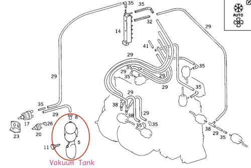

Dir ist bestimmt klar, daß sich das Saugrohrvakuum je nach Drosselklappe zu (Leerlauf) oder Gasgeben stark verändert. Gasgeben, geringes Vakuum, Leerlauf, hohes Vakuum. Aus diesem Grund hat die HVAC einen Puffertank, der das Valkuum für die Klappensteuerung konstant halten soll - siehe Anhang.
Ich würde anfangen nach einer Vakuumundichtigkeit zu suchen, angefangen am Anschluss am Ansaugkrümmer, der Leitung folgen die zur Stirnwand geht usw.

Weisst Du, wo der vakkumspeicher sitzt ? Ist das der unten dem rechten kotflügel ? Da könnte ja auch was undicht sein.

Der Tank sitzt unter dem rechten Kotflügel.

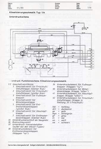

Unterdruckplan für Klimaautomatic
Scan

Ich hab mir das eben in der WIS mal angesehen.
Melde mich dazu wieder, wenn ich was heraus gefunden habe, wo evtl. etwas undicht ist.
