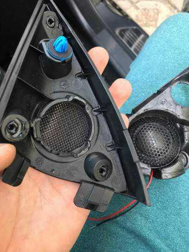

Ich bin Benni aus Berlin und fahre einen schönen C207 mit Standardsoundsystem durch die Gegend :)
Umbau aktuell:
- 4x Eton cx280hg,
- Centerkit von Rüdiger,
- Nachrüstung von Original Hk Oval Sub
- 2x Hk Original Mitteltöner in der Hutablage
- sowie passende Weichen für Center, 2 Wege vordere Türen und 3 Wege für hinten von Teddie-Baerchen
- Verstärker Alpine Mrv m500 für den Sub
Ich habe mich auch entschlossen was an dem bescheidenen Sound der Anlage zu verändern!
Was mich am meisten genervt hat die der Hochtöner hinten der einen permanent anschreit und somit überhaupt keine Bühne von vorne wahrnehmbar ist!
Also habe ich wie viele hier Kontakt zu Rüdiger aufgenommen und mich beraten lassen und mich für die oben genannte Komponenten entschieden!
Also erstmal auch von mir ein großes lob an Rüdiger, der mir immer mit viel Geduld und Kompetenz zur Seite stand! Danke
Auch seine Weichen bis auf das kleinste Detail perfekt verarbeitet, so macht das Spaß!!!
Zum Einbau werde ich jetzt hier nicht viele Worte verlieren da dies hier schon öfters erläutert wurde und sich als machbar erwiesen hat!
Nun aber zum Wichtigsten der Klangverbesserung: (ich habe immer beide Seiten gegengehört also eine Seite Original und eine Seite mit neuen Komponenten!
Vorne durch das Centerkit und die großen Hochtöner kommt endlich die Bühne ein ganzes Stückchen nach oben und baut sich schön vor einen auf! Ich war schonmal sehr angetan :p
Doch als großen Schritt die Bühne nach vorne zubekommen war es die hinteren Hochtöner in den Verkleidungen tot zu legen und durch 2x cx280hg + 2x Hk Mitteltöner im Heck zu ersetzen!
Es ist nun endlich eine schöne Bühne auf höhe des Armaturenbretts, da dir von hinten kein Hochtöner mehr direkt ins ohr schreit!
Man merkt (Hört) das Rüdiger weis was er da tut alles passt nun harmonisch zusammen!

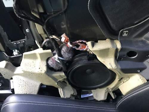

Hallo Benni und Rüdiger,
ich fahre einen A207 also das Cabrio mit ähnliche Komponenten die du verbaut hast.
Also 4x Eton cx280hg mit den Weichen von Rüdiger.
Da ich das HK System verbaut hatte, habe ich den Center mit Weiche noch nicht Umgebaut.
Im Original HK ist ein 80 cm Center verbaut und der Center von Rüdiger sieht wesentlich kleiner aus.
Ich habe den Center und Weiche von Rüdiger noch hier rumliegen und wollte fragen ob der Klag damit wesentlich besser wird oder ob es sich eher lohnt ein Hochtöner dazu zu bauen.
Meine zweite Frage ist wegen den Bässen.
Du möchtest hinten die Hertz Lautsprecher einbauen, warum sind das nicht die gleichen wie vorne?
@ Rüdiger: Da im Cabrio nur ein 16 cm Subwoofer verbaut ist, könnte ich da einen anderen 16er reinbauen der mehr Leitung bringt z.B. JL Audio 6w3v3 16cm Subwoofer oder ESX QE622 QUANTUM QE - 16,5cm Subwoofer?
Natürlich nachdem ich eine Endstufe dazu verbaue z.B Fosgate T400

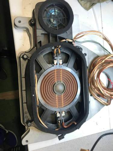

Themenstarteram 15. August 2019 um 11:10
Hallo
Der "kleine" 60mm Center ist eine echte Perle, und auch noch eine sehr breitbandige. Dieser Center geht ohne weiteren HT, mit der beiliegenden Weiche betrieben, von 600 HZ bis rund 18 KHz. HT also absolut überflüssig! Die Bühne, die dieser winzige Lautsprecher da hinzaubert ist echt verblüffend. Also unbedingt einbauen!
Der Bass soll in das vorhandene HK Gehäuse passen? Dann würde ich dir den BOLD 6 empfehlen. Xmal verbaut, mit guten Ergebnissen!

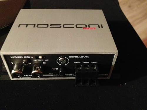

Welche Kanäle der HK Endstufe liefert alle Frequenzen auch bei offen Dach an einem A207 Cabrio?
Meine Idee wäre, parallel zu den Frontkanäle ein Mosconi 6to8 mit High einzuspeisen und nachdem aufbereiten an eine separaten Endstufe weiterleiten.
z.B Subwoofer oder Systeme Aktiv zu betreiben.
Die Hardware hab ich eh noch hier rumliegen.
Hintergrund ist, dass beim öffnen vom Dach der Subwoofer abgeschaltet wird
Themenstarteram 11. September 2019 um 11:53
Hallo @pinto123456
Du kannst an den beiden Frontkanälen bei ausgeschaltetem " Logic 7" ein relativ sauberes Signal mit vollem Frequenzband abgreifen. Bei Logic 7 an, wird der Bereich um 60 Hz mit ca. +6 dB gepuscht, allerdings nur an den Fronttüren.
mfg
Rüdiger
Danke für deine schnelle Antwort.
Heist das, dass ich mich bei "Logic 7 an" parallel auf die Frontkanäle auflöten kann und das im Prozessor einspeisen kann ohne das Frontsystem zu stören?
Ich die Anhebung um +6dB auch den Heckkanälen bei Logic 7 an?
