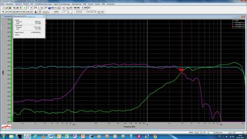

@Steinbock111 schrieb am 20. Januar 2018 um 12:50:57 Uhr:
Ich will zumindest mal ausgewertet bekommen was ich da drinnen habe, rauskommt und höre, wie beschrieben ist das subjektive Klangbild nicht optimal.
Wenn jemand für das Ausmessen und Einbau DSP im Raum Stuttgart eine relevante Empfehlung hat, gerne
Hallo, nur kleine Anmerkung:
sofern man ein iPhone besitzt geht das Messen sehr einfach
die App analyzer von dsp-mobile und ein kleines Messmikrofon zB micW i436 von Thomann und schon sieht man, was man hört
(läuft auch auf einem iPhone 4S gut)
(das Bild zeigt hier übrigens das Problem mit den COMAND-internen parametrischen Equalizern, soweit ich das verstehe: die Standard-Bässe in den Türen arbeiten zwar ab 40Hz, aber der EQ bei 90Hz ist etwas zu stark eingestellt und dröhnt etwas, sie wollten es vielleicht jedem recht machen..., leider kommt man meines Wissens an die internen Equalizer des Comand nicht heran, wenn man nicht weiß, wie das über USB ladbare File aufgebaut sein muss)
..........und was soll nun an dem Frequenzschrieb nicht stimmen? Schaut doch bis auf den unteren Bereich (der ist sicher Geschmacksache) perfekt aus. Schön tief, und ab 200 Hz perfekt,.... und ohne "Spassbuckel" unten rum klingt´s doch langweilig und dünn.
mfg
Rüdiger

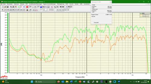

Der Buckel bei 1400 Hz ist schon schlimm... und ich schweige über die Täler 😁
Kleiner Tipp:
Versuche mal diese Messung mehrere Male zu wiederholen, und zwar indem du das Meßmikrofon bei jeder Messung mal in der Höhe und /oder Richtung Beifahrerseite bewegst. Dann wirst du feststellen, dass es sich hier um eine sogenannte "Raummode" handelt. Eine Raummode ist eine Positionsabhängige Überhöhung oder Absenkung im Frequenzverlauf, die durch den Fahrzeuginnenraum, und den darin entstehenden Reflektionen entstehen. Es gibt sogar Computerprogramme mit denen man diese "Peakstellen" berechnen kann.
Du wirst feststellen, dass dieser 1400 Hz Peak ein paar Zentimeter weiter rüber plötzlich verschwunden ist. Auch beeinflussen die Fahrgäste /Ladung/ Anzahl Passagiere massiv das Reflexionsverhalten innerhalb dieses kleinen Innenraumvolumens markant. Genau deswegen gibt es ja bei fast allen aktuellen DSP´s die Möglichkeit, verschieden abgestimmte Setups abzuspeichern und abzurufen. Damit kann man dann gezielt solche Raummoden bekämpfen.
Probier´s aus, und berichte mal drüber,.... ist bestimmt für alle hier interessant!
mfg
Rüdiger
Nach dem DSP-Einbau habe ich mehrmals gemessen, vorne, hinten ... der Buckel bei 1400 Hz hatte ich immer (wobei hinten eher um die 1200 Hz). Hab auch immer im Bereich der Kopfstütze gemessen ... auch mit versch. Mic Ausrichtungen.
Diese Überhöhung war auch im Klang wahrnehmbar - nicht immer aber bei manchen Musikstücke schon sehr ausgeprägt. War auch schwierig wegzubügeln ohne den Klang zu zerschießen.
Eine weitere Überhöhung hatte ich um die 300 Hz. Kann man auch korrigieren ... mit interesanten Klangauswirkungen. 😁
Zu viel mit dem EQ wollte ich auch nicht machen (hab auch kein Profi-Meßequipment) und am Ende entscheiden die Ohren und der Spaßfaktor 😉
ja wenn man das so sehen will gehen die Std-Lautsprecher recht tief
Steinbock111 hat sich ja ein Messmittel gewünscht, ist ein altes Beispielbild gewesen, mehr nicht
damit kann man alles messen und diskutieren-wie man sieht
(1400Hz ist einige cm daneben weg, klar die 90Hz bleiben leider
was man übrigens nicht sieht: waren damals Bändchen-Hochtöner mit Duelund, etwas ganz feines
Übergang hier schon recht gut-wenn die Anlage steht könnte ich einmal berichten)

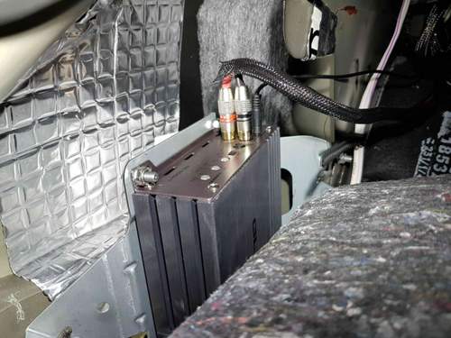

Zu meiner Einbauanleitung einen wichtigen Nachtrag: Das Signalkabel vom Radio zum Verstärker für den Subwoofer hat 2 Chinchstecker. Die Aussenhülle der Stecker sind nicht Spannungsfrei. Die müssen gut isoliert werden und dürfen sich keinesfalls berühren. Wenn Ihr den Gladen Verstärker benützt, dann müsst Ihr dringend dafür sorgen dass eine Isolierung dazwischen ist. Die Buchsen am Gladen- Verstärker sind so eng montiert, dass sich, auch bei korrekter Installation, die Stecker durch den Bass berühren. Dann gibt es rhythmische Ausfälle in den vorderen Boxen. Rüdiger hat es mir gesagt. Ich konnte mir nicht vorstellen, dass bei korrekt gesteckten Chinchsteckern ein Problem auftritt. Tut es aber doch. Wieder mal hat Rüdiger recht. Ich habe ein Foto vom unisolierten Zustand gemacht. Seht Ihr, wie eng sie oen zusamman sind? Bitte beachten.
Gruss aus BullCity
Paedie
Schinchstecker-gladen

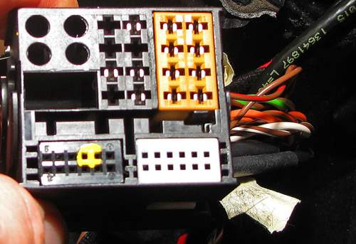

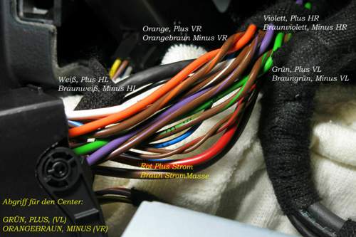

Hallo Leute, ich habe meine Serien Lautsprecher gegen Eton Hochtöner und Lautsprecher ausgetauscht vorne und hinten. Natürlich mit Alubutyl die Türen gedämmt. Der Unterschied ist gewaltig, die Lautsprecher sind schon Hammer. Jetzt möchte ich eine kleine Endstufe von Pioneer anschließen. Ich will nicht unbedingt viel Aufwand betreiben, weil ich das Auto nicht lange fahren werde. Mein W212 hat Comand NTG 4.0
Die Endstufe wird über den Lautsprecherausgang angeschlossen. Jetzt meine Frage. Funktioniert das mit der Endstufe so einfach bei Comand über den ISO Anschluß?
Habe ein Bild von der Beschreibung eingefügt.
Würde mich freuen wenn sich jemand meldet!!!
Vielen Dank im Voraus
Gruß Alex
Das NTG 4.0 hat keinen ISO Anschluss. Der 8polige Stecker im Quadlock Gehäuse ist etwas kleiner als ISO Stecker (im Bild der gelbe Einsatz im Quadlock Verbund). Sprich: die kannst du so nicht aufeinander stecken. Wenn du aber irgendwo einen Adapter von Quadlock Stecker (Pins) auf ISO findest, und die Ausgänge der Endstufe wieder an den Quadlock Stecekr andockst,...spricht nix dagegen.
Hobbytipp, wenn du nicht den richtigen Stecker bekommst: Löte an deinen Kabelbaum 8 lose Stecker Pins an, die in die Quadlock Hülse passen. Stecke alles richtig zusammen, und vergieße die 8 Pins mit Heißkleber,.... Voila: Stecker! Den Quadlock Buchsengehäuse und die 8 Pins bekommst du beim Freundlichen. ...aber nimm die dicke Geldbärse mit, die Jungs langen ordentlich hin für die Pins!
mfg
Rüdiger
