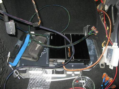

MATCH PP82DSP unter Beifahrer-Fußstütze 😁
Nach den Erfahrungen mit dem aktiven Frontsystem sollte es nicht dabei bleiben. Also, kurz nach einem DSP mit integriertem Verstärker gesucht... Das Teil sollte mind. 7 Kanäle haben (4x Front, Center, 2x Rear).

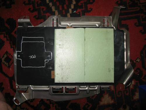

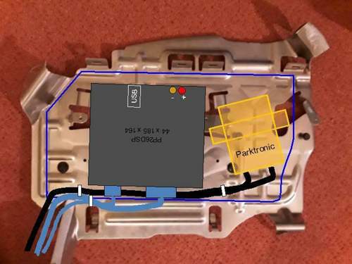

Die Wahl fiel auf dem MATCH PP82DSP aus dem Hause Audiotec Fischer. Das Teil ist recht klein und ein Einbau hinter der Beifahrer-Fußstütze sollte machbar sein ... (bietet auch einige Vorteile: unsichtbar, kurze Wege zur Head-Unit, usw.)
Erst bei Ebay eine zweite BF-Fußstütze besorgt. Die drei Halter für die Steuergeräte abgesägt und auf die nun flache Fläche eine ABS-Platte (Grundmaß 21 x 38 cm) für den Verbau des DSP angeschraubt. Dann die optimale Position für das DSP im Fahrzeug rausgesucht ...
Der Kontur der ABS-Platte muss auf der rechten Seite etwas zurückgenommen werden (Freigang zur Stirnwand-Dämmung und zum Kabelsatz Automatikgetriebe). Das Steuergerät für die Parktronic bleibt ungefähr an der selben Stelle, wird nur leicht verdreht damit der Kabelsatz schöner liegt. Alle Kabelsätze sind mit Kabelbinder auf der Grundplatte befestigt. Alle Kanten vom Alu-Träger sind noch extra abgeklebt (Scheuergefahr). Die Bilder zeigen recht gut wie das Konzept aussieht.
Stromversorgung habe ich über Dauerplus am SAM-Rear. Hab hier 4x 2,5 mm² gelegt – damit habe ich so ein Art „Flachkabel“ was recht einfach unter dem Teppich verlegt werden kann. Abgesichert ist es mit 40A, reicht vollkommen aus.
Den Abgriff am Radio erfolgt über den gelben Quadlock-Baustein für die Lautsprecher (Quadlock-Einsatz Lautsprecher-Block A003 545 30 40 und Sicherungsriegel A211 545 00 34).
Die Einspeisung zu den Lautsprechern erfolgt über den Originalstecker (was vorher im Quadlock gesteckt war). Hab leider keinen Gegenstecker gefunden, also war basteln angesagt. Wenn man den gelben Quadlock-Baustein A003 545 30 40 vorne etwa 2 mm absägt und Flachstecker-Pins einlegt, dann klappt das: der Sicherungsriegel hält die Pins in Position. Dann hat man einen Stecker was auf dem Original-Kabelbaum passt. Muss man nur noch mit einem Kabelbinder sichern.
Stecker habe ich mir bei MB besorgt. Die Pins sind MCP 2.8 (kann man bei Conrad, Völkner & Co. kaufen). Kabelsätze aus KFZ-Litze FLRy-B mit 1.0 mm² auf dem Signalweg (verdrillt) und 1,5mm² zu den Lautsprechern (war nach Betrachtung des MATCH-Kabelsatz vollkommen überflüssig – dort ist nur Alu-Litze mit 1.0 mm² zu finden). Leitungen zu den Hochtönern vorne waren bereits gelegt (siehe altem Beitrag).
Die Verbindung zu MATCH-Kabelsatz erfolgt dann über ISO-Stecker. Der Kabelsatz wird im Bereich A-Säule verstaut.
Verbaut wurde noch einen HK-Center-Lautsprecher - war auf die Schnelle am einfachsten – zwar nicht erste Sahne aber reicht aus. Die Einbindung ins Gesamtsystem war da am schwierigsten: passt irgendwie nicht ins Klangbild. Ich wollte den abklemmen aber ohne Center „klebt“ der Klang an der A-Säule. Nun zaubert er etwas Räumlichkeit nach vorne. Passt. 🙂

PS: dieser Umbau ist nicht in allen W212/S212 möglich da je nach Ausstattung mehrere Steuergeräte unter der Beifahrer-Fußstütze verbaut sind. Also bitte vorher abklären.

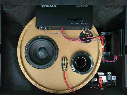

Da ich nun den rumliegenden Subwoofer + Endstufe (Helix E20) verbauen wollte, blieb mir eigentlich nur eine weitere Endstufe die das ganze "steuert".
So viel die Wahl auf einen DSP Verstärker. In meinem Fall: Helix P-SIX MKII

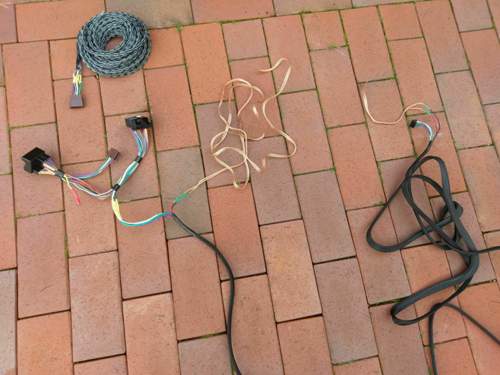

Dann habe ich die Kabel passend zu meinen Bedürfnissen umkonfektioniert.
Auf Bild 1 zu sehen:
Quadlock Stecker
Iso Adapter
8-pol gedrilltes Kabel
Ein Iso vom Quadlockadapter ab, ran an das 8-pol Kabel
Stromversorgungskabel aus dem Isokabel (eigentlich Headunit zu DSP) getrennt und als 2-pol für den Center umgebaut.
Somit 10 Kabel, sprich 5 Kanäle für das Auto von hinten (DSP) nach vorne (Quadlock und Center)

Subwoofer, Verstärker E20, DSP, Kondensator, Backup-Batterie, Stromverteiler mit jeweils passenden Sicherungen, Chinch + Remote

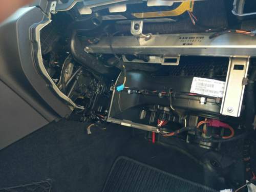

Zierleiste, Handschuhfach entfernt
Hier sollen die Kabel unter den Teppich "gekehrt" werden

Erstes Problem: Quadlock passt nicht rechts durch die Öffnung (gut auf Bild 3 zu sehen).
Also Quadlock auspinnen, Kabel durch führen, Quadlock Adapter wieder einpinnen.

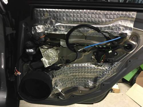

nach wochenlangem Studieren dieses Threads, habe ich über die Weihnachtsfeiertage das Werk an meinem X218 mit HK vollendet.
Zu allererst mal herzlichen Dank an Rüdiger für seine nahezu unendliche Geduld bei Nachfragen jeglicher Art, beim Ausmessen einiger, sich in meinem Altbestand befindlichen Chassis (von denen 2 Hochtöner auch in den Hecktüren verbaut wurden) und letzendlich bei der perfekten handwerklichen Erstellung der Weichen und dem Ruck-Zuck-Versand.
Zur Nachrüstung kamen bei mir das Breitbandcenterkit ( worauf ich später nochmals zurückkomme ) incl. Weiche. In den Fronttüren Audison Voce 1.1 Hochtöner ( Eton CX 280 passt auch mit Fräsen nicht in die HK-Spiegeldreiecke des 218er!! ) mit Weichen jeweils für die Hoch-und Mitteltöner und separaten Weichen für die Bässe.
In den hinteren Türen Weichen für meine eigenen AMT-Hochtöner und die HK-Bässe.

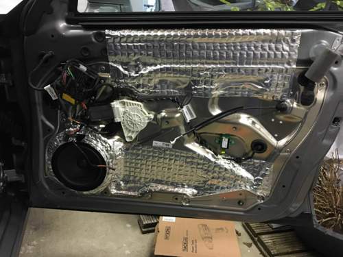

Zusätzlich habe ich noch, wie von Rüdiger empfohlen das Subwoofergehäuse mit Sinuslife-Dämmwatte befüllt und letztendlich, da ich eh alle Türverkleidungen demontiert hatte, noch ein bisschen mit Alubutyl gedämmt und in jede Tür eine zusätzliche Dämmmatte aus Dämmvlies eingelegt. Dieses Dämmvlies dient aber eher der Reduzierung von Außengeräuschen. Nach diesen Massnahmen klingen, die beim CLS eh schon satt schließenden Türen beim Zuwerfen wie Tresortüren 😎
Der Verbau war nach Studium dieses Threads ziemlich easy und eine reine Fleißaufgabe.
Nach 1 ½ Tagen war alles erledigt.
Ausser ein paar von den gelben Clips (hatte mir davon im Vorfeld ein 10er Pack in der Bucht bestellt) ist nichts kaputt gegangen. Und das Allerbeste…von der ganzen Aktion ist nichts sichtbar, nur hör- und fühlbar.

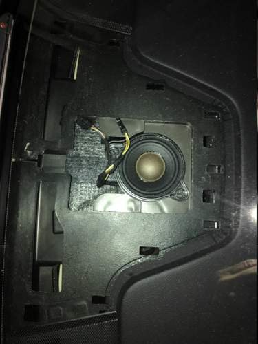

Nochmal zurück zum Centerverbau. Im Gegensatz zu den Platzverhältnissen im 212er, ist beim 218er im Centerbereich durchaus Platz für eine 2-Wege-Lösung (siehe angehängtes Foto). Da ich das erst bei der Demontage des Abdeckgitters gesehen habe und zu diesem Zeitpunkt den Breitbänder schon hatte, habe ich den erst mal verbaut. Vielleicht mache ich irgendwann mal ein Upgrade auf die 2 –Wegelösung und dann vielleicht noch die Nachrüstung eines Verstärkers Eton SR 500.1 um den Subwoofer noch ein bisschen zu pushen.

Platzverhaeltnisse-center
