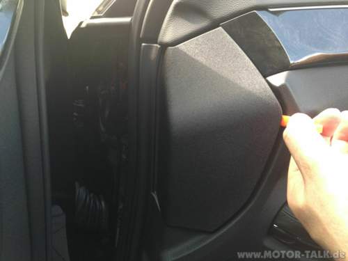

Hallo Rüdiger,

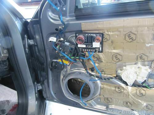

eben erst abgeholt, wie versprochen ein paar Fotos. (Wie meintest du das, was ich dir sagen wollte ?)
Alle Fotos kann ich aus Datenschutz nicht reinstellen, weil die Fotos von Mitarbeitern gemacht worden sind
die teilweise auch zu sehen sind. Ich selber war bei der Montage nicht da, hat knapp 2 Tage gedauert.
Klang wird in 2 Wochen nochmals Eingestellt, ist aber jetzt schon über allen Erwartungen.
Aber der Subwoofer macht der E-Klasse Probleme. Es klappert aus allen Plastikabdeckungen im
Heck.-Hutablagenbereich.
Bei dem was die Focal Klanglich auch im Bassbereich bringen könnte ich persönlich auch auf den Sub. verzichten,wenn nicht genug Dämmung verbaut werden kann bzw. alles was mitschwingt fixiert werden kann.
Aber das ist Aufgabe der Techniker.
Bin persönlich mit dem Preisleistungsverhältnis zufrieden, aber das ist ja Subjektiv.

Hallo Kakerlak
Ist doch ganz schön geworden,.............. sauber gemacht! Wennauch die Kabel rings um die Zusatz Batterie ein wenig "wild verlegt" anmuten. Da wäre ich pingeliger ;-) (sorry). Kannst du schon einschätzen ob die zusätzlichen Dämmmaßnahmen am Außenblech der Türen, und der Zwischenebene sich klanglich auswirken?
Jetzt müssen sich die neuen Chassis erst mal richtig einspielen, daher ist der zusätzliche Einstelltermin zum einmessen sehr sinnvoll. Dokumentierst du die Messchriebe mal, um sie hier einzustellen? Ich denke das ist für uns alle sehr interessant, denn du hast ja nun doch etlichen Aufwand getrieben.
gibt es Bilder wie du den großen Focal Hochtöner ins Spiegeldreieck montiert hast?

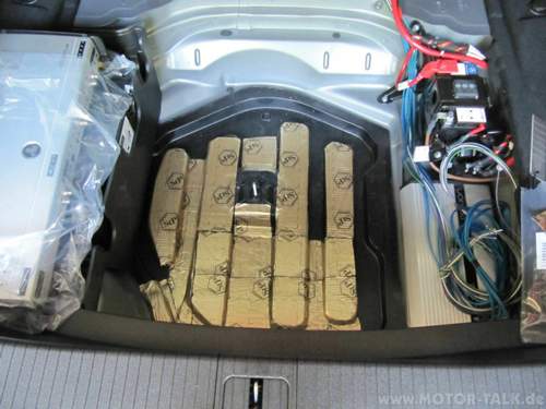

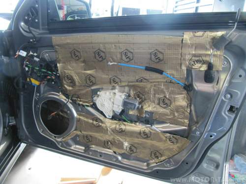

Hallo Rüdiger,
"ich" selber habe ja nichts verbaut aber werde das nochmal prüfen beim Termin wie das gemacht wurde.
Die Dämpfung selber ist enorm wichtig, weil man es direkt vergleichen kann.
Die Türen konnten sehr gut gedämpft werden (sieht man einigermaßen auf den Fotos so das man theor. den eigen Bass der Focal tief einstellen könnte (falls ich den Sub rauswerfe). Selbst bei Ohrschmerzenden Tiefbass/Lautstärke schwingen die Türen und Scheiben wenig , während es im Heck sehr starke Probleme gibt. Eine sinnvolle Anbringung der Dämmfolien herzustellen ist den Jungs noch nicht gelungen, aber sie wollen da nochmal ran.
Nebenbei habe ich mehr oder weniger zufällig die Akustikdämmung/Folie für die Fenster gewählt und kann jedem der sie vorher nicht gehabt nur empfehlen, einfach unglaublich ! Zwar keine S-Klasse aber gegenüber den Fensterscheiben aus den Nachkriegsjahren in der Serie (W211/212vormopf) sehr gut.
Kakerlak

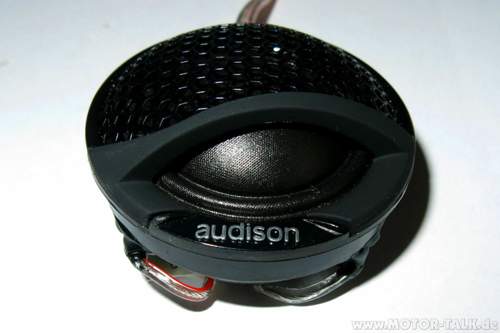

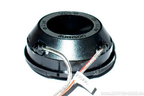

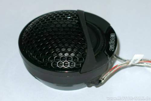

Es gibt eine neue weitere Alternative als Hochtöner. Ich hatte ja vor geraumer Zeit informiert, dass mein "Erlkönig" der Eton CX 280 HG zur Zeit ausgelaufen und praktisch ausverkauft ist. Meines Wissens nach ist, bis auf wenige Reststücke (bei ACR in Borna), der Artikel bundesweit vergriffen.
Daher habe ich angefangen, fieberhaft nach einer Alternative zu suchen, und bin fündig geworden. ....und das ist nicht etwa ein fauler Kompromis, weil nix anderes da ist, sondern ein echt gut klingender, und dazu noch richtig günstiger Hochtöner.
DER NEUE HEIßT : AUDISON VOCE AV 1.1
Paarweise verpackt, (bei ACR in Borna auch ab sofort ab Lager, und auch künftig einzeln zu haben) kostet das Pärchen 119.-€. Das ist eine echte Alternative zum Eton, sowohl klanglich, als auch von den Maßen, mit allem erdenklichen Einbauzubehör. Meine Weichen habe ich inzwischen auf den neuen Typ schon angepasst.

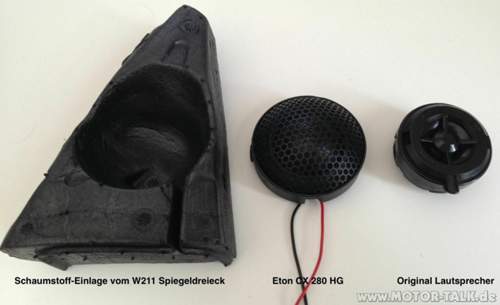

Hallo W/S212 Kollegen!
Da ich Rüdiger noch eine Antwort schuldig bin, poste ich das hier einmal in die große Runde.
Ich habe mich für die Lösung 0,5 entschieden, d. h. ich habe nur die vorderen Hochtöner (Eton) und die Weichen von Rüdiger verbaut.
Der Kontakt zu Rüdiger war super. Die Weichen wurden sehr schnell versendet und waren sicher verpackt.
Die Weichen selber sind in Filz eingewickelt und sind richtig schwer. Alles ist idiotensicher beschriftet und einbaufertig.
An dieser Stelle einen großen Dank an Rüdiger!
Vorweg das Fazit: Ich bin begeistert, perfekt angelegtes Geld.
Ich habe/hatte das Standard Soundsystem. Der Klang ist eigentlich in Ordnung, ich hätte damit Leben können. Reserven waren vorhanden, aber der Klang war sehr dumpf und gedrungen. Die Höhen kamen nicht richtig durch. Irgendwie hörte es sich "matschig" an.
Nach dem Umbau klingt das System viel frischer und luftiger, irgendwie aufgeräumter.
Wie von vielen anderen hier schon beschrieben, wandert die Bühne leicht nach oben.
Die Höhen sind glasklar und der Bass, obwohl da noch die Original Lautsprecher verbaut sind, hat einen schönen Punch.
Auch bei hoher Lautstärke "knickt" das System nicht ein, im Gegenteil, ich saß im Auto und hatte einfach nur Angst, so massiv war der Eindruck bei "Foo Fighters - The Pretender".
Ich höre nun auch wieder einige Feinheiten, die ich sonst nur mit Kopfhörer geniessen konnte.

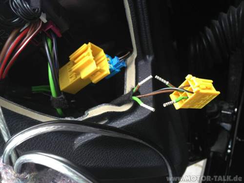

Den elektrischen Anschluß habe ich ein wenig anders gelöst. Ich habe nur den Stecker, vom Radio kommend, benutzt. Den habe ich aufgetrennt. Die Kabel, von der Tür kommend, auf den "Weichen Ein"-Stecker angeschlossen und an die Kabel vom Mercedes Stecker den "Weichen Bass"-Stecker angeklemmt.
Das Kabel mit dem "Weichen HT"-Stecker habe ich direkt zum neuen Hochtöner verlegt und angeschlossen.
Anbei noch ein paar Fotos.

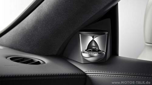

Eine frage hätte Ich an dich, tatsächlich ist das HK-Soundsystem nicht wirklich das beste, vorallem die Hochtöner dürften durchaus etwas besser sein...
Meinst du, die Bang & Olufsen Hochtöner würden den Fahrzeugklang verbessern, zumal sie auch wunderschön sind.

Original geschrieben von E_COUPE_350CDI
Hallo Teddy-Bärchen,
Meinst du, die Bang & Olufsen Hochtöner würden den Fahrzeugklang verbessern, zumal sie auch wunderschön sind. Was meinst du als Fachmann im Sound-Bereich?

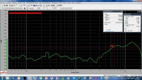

Ich kenne diesen Hochtöner aus dem B&O System der S-Klasse. Wegen der hohen Trennfrequenz von ca. 5300 Hz ist dieser Hochtöner nur in Verbindung mit einem Mitteltöner sinnvoll. Der Frequenzgang (in eigebautem Zustand, Mikro in 5cm Abstand gemessen) alles andere als "vorbildlich". (s. beil. Frequenzgangschrieb).
Der sieht chick aus, ist aber klanglich weniger überzeugend. Ich würde ihn mir nicht einbauen!
Da ist der preiswerte Audison AV 1.1 um Lichtjahre besser!
