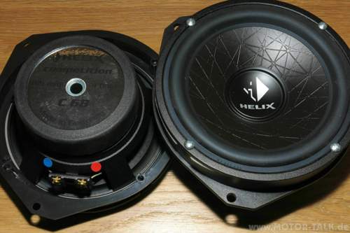

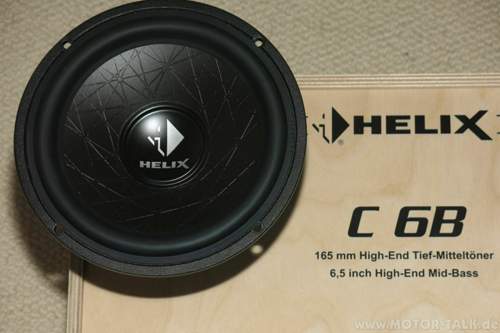

Helix-c-6b-bass
Helix-baesse
Helix-c-1t-c2-m
+4

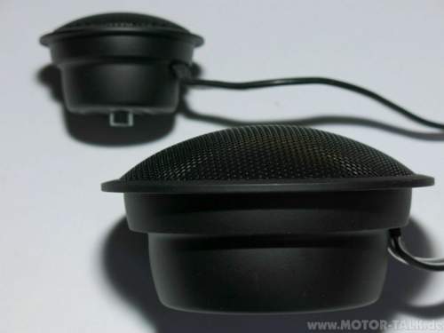

Die HK Hochtöner ausgeknipst und die ganze Halterung bis auf den Boden raus geschnitten. Den Eaton CX 280 mit Silikon in den Schaumstoff gedrückt und fertig. Das natürlich für beide Seiten. War easy.
Jetzt kommt der größte Scheiß.
Mein Freund brachte mir dann die Verkleidungsteile re. und li. hinten.
Dort wurden auch die HK Hochtöner ausgeklippst und der ganze Halter entfernt. Nun gab es aber nix mehr um den Eaton HT, der auch noch viel größer wie der HK ist, zu befestigen. Scheiße dachte ich, wie mach ich das jetzt.
Im Endeffekt hab ich den HT in eine mitgelieferte Halterung gesteckt, und zwar die wo normal für Außenmontage mit Loch vorgesehen ist, die wo sehr flach ist.
Dann von innen den HT mittig aufs Gitter gelegt und dann oben und unten erstmal mit Heißkleber ein wenig fixiert. Dabei müsst ihr wirklich aufpassen, daß der Heißkleber nicht nach unten ins Gitter läuft, sonst sind die Löcher zu und es kommt später keine Musik mehr raus 😠 .
Als der Kleber dann hart war habe ich in die offenen Spälte Schaumstoff zugeschnitten und die Spalten zu gedrückt. Dann oben drüber fett Heißkleber und trocknen lassen. Hält bombe 😉 .
