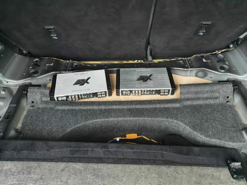

Darf man fragen warum Du dich für die ESX QM entschieden hast?
Als Lautsprecherkabel für den Woofer kann ich dir das Hollywood Pro SX in 4qmm, passt Perfekt mit eine Gummikabeldurchführung (komme gerade nicht auf den richtigen Ausdruck)
In das Original Loch von der Kabeldurchführung rein.

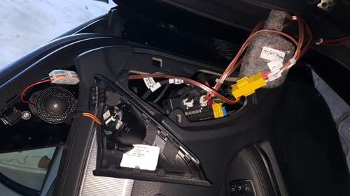

@Teddie-Baerchen schrieb am 20. Februar 2022 um 17:54:46 Uhr:
alles ok, sieht so aus, wie es soll,..... alles ganz normal und richtig. Das Bild zeigt den Stecker unterhalb des Türsteuergerätes der Beifahrertüre.
Die Pinbelegung:
MT/ Hochton VR:
orange + = Weicheneingang + ( rot)
orangebraun - = Weicheneingang -
Bass VR:
Rot + / rotbraun -
Pinbelegung Türe VL:
MT / Hochton VL:
grün + = Weicheneingang + ( rot)
grünbraun - = Weicheneingang -
Bass VL:
Blau + / Blaubraun -
Kannst mich gerne auch anrufen,.... Nr. hast du ja.
mfg
Rüdiger
Hi Rüdiger,
ich bin nicht sicher,aber das grüne ist grün/gelb und das daneben ist braun.
Ein grünbraunes/grün ist da nicht.
Ein orangebraun mit orange ist 2x vorhanden...
Schau nochmal auf das Bild bitte 😉
PS: Rot/Rotbraun habe ich schon abgearbeitet.
Anrufen würde ich dich in ca 30 Minuten....schaue gerade noch Fußball 😉
das war eine Empfehlung von Rüdiger 😉
Ok, wurde mir auch von Rüdiger empfohlen. Habe mich aber dagegen entschieden.
Mir fehlt bei der QM serie Power und Kontrolle.
Habe mich deswegen für dieQE Serie entschieden.
ESX wegen dem Platz

Es stimmt, da ist auf Pin1 und 2 des gelben Steckers je ein Kabel das (bewusst) nicht erwähnt ist. Eines davon ist auch gelb,.... da hast du aber mit "Audio" Upgrade nix dran zu suchen, denn das ist der Airbag Auslösesensor der Tür.
mfg
Rüdiger
