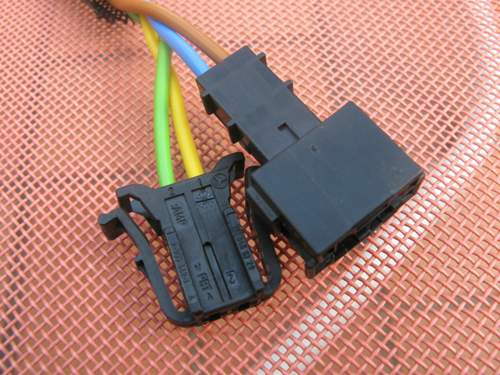

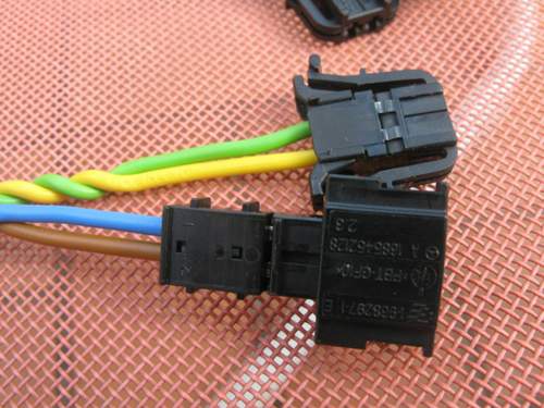

Nur eine Detailfrage: Hast Du die Leitung hinter oder vor der Steckverbindung aufgetrennt? Es geht ja beides, hat man davor evt. mehr Spielraum?
Bmega
@Bmega schrieb am 10. April 2015 um 12:33:38 Uhr:
Wer nix scheiden will kann die MB-Originalstecker anlöten ... und die Original-Leitung zum Bass-Chassis als Eingang für die Weiche benützen.
Pro Tür:
2x A 011 545 81 26 Kontaktfeder
2x A 035 545 24 28 Flachstecker
1x A 168 545 21 28 Steckhuels.geh.
1x A 210 545 63 28 Steckhuels.geh.
Kostet ca. 8,50 Euro.

Danke MA BENZ,
hatte an eine spurenlos rückbaubare Lösung gedacht.
Natürlich funktionieren auch Lüsterklemmen mit Aderendhülsen (nicht bei Verzinnung) zuverlässig,
aber irgentwie sträubt man sich dagegen, sieht im Auto eben nicht so original aus.
Bmega

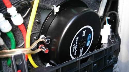

Ein ordentlicher Tritt ins Kreuz :
Wem ein Subwoofer nicht genug ist, der kann sich Bass-Shaker in die Rückenlehnen einbauen. Die Aktion ist gar nicht so schwierig : Rückwärtige Verkleidung mit grossem Schraubenzieher entriegeln (von unten, eine Lasche ist links, die andere rechts), dann kann die Verkleidung nach unten rausgezogen werden. Danach die farbigen Pneumatikleitungen zur Seite montieren, das gibt dann Platz für die Shaker, die mittels 4 Kabelbindern an den Federdrähten befestigt werden. Obwohl zwischen Shaker und der schwarzen Querstrebe ca 25 mm Luft verbleiben, sollte man meiner Meinung nach noch ein grosses Stück Schaumstoff dazwischen plazieren, damit der Shaker nicht an die Strebe schlägt wenn voll aufgedreht wird. Bilder im Anhang.
Der Effekt ist bombastisch, geht direkt ins Mark.....Meine morgendlichen Kreuzschmerzen sind innert Minuten weg....
Von hinten
Von der Seite
