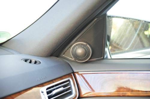

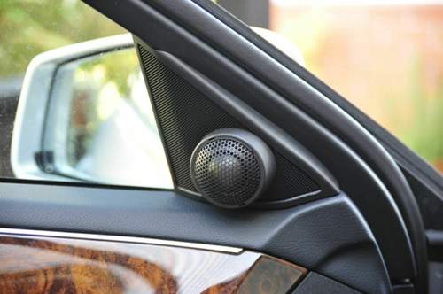

auch ich möchte hier meinen Umbau auf "Rüdigers Weichen" einmal darstellen.
Mein Fahrzeug:
E500 Limousine mit HK Soundystem
Meine Umbauten:
Original-Subwoofer angesteuert mit externer Endstufe und Fernregelung.
Rüdigers Weichen in Front- und Hecktüren mit Eton Hochtönern.

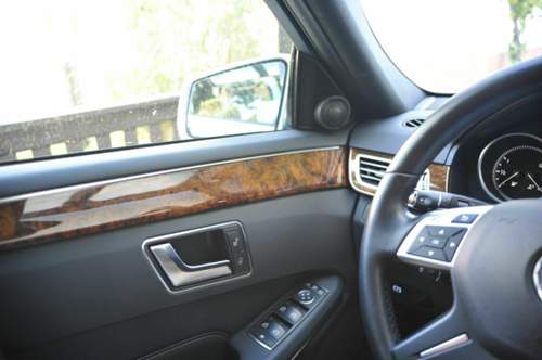

Als Letztes habe ich nun noch den Center mit einem Eton-Hochtöner versehen. Auch hierfür hat mir Rüdiger eine Weiche gebaut.
Ich habe den Hochtöner an einer von mir ausgesuchten Stelle platziert. Hier sitzt er in etwa gleicher Höhe wie die Hochtöner in den Türdreiecken. -Siehe Bild - .
Ergebnis: K l a s s e !!!!! Die Bühne ist im Armaturenbrett - durch den Center hat man den Eindruck, dass ganze Armaturenbrett wird mit Musik geflutet. - Den Center also auf jeden Fall auch mit einer Weiche versehen.
Das ist ganz wichtig - Hätte ich nicht gedacht. Und trotzdem hat man eine saubere Kanaltrennung von links-rechts. Der Center spielt halt leise mit und sorgt so für einen erheblich besseren Raumklang.
Die Eton spielen sauber und rein - sind nie störend - einfach nur gut.
Durch den nun regelbaren Sub - kann man sogar Oldies mit einem knackigen Bass versehen. Der Harman Kardon Sub macht das locker mit. Auch bei höheren Pegeln.
Ich kann also im Endergebnis nur dazu raten - wer es denn möchte, in ein solch gut eingemessenes Weichensystem zu investieren. Sehr gut angelegtes Geld.
Abschließen möchte ich nicht vergessen, Rüdiger für die kompetende Mithilfe bei allen Problemen und den Bau dieser genialen Weichen zu danken.
Das nenne ich mutig, den Hochtöner neben dem Navi. Ich bin ja eher ein Fan von unsichtbarer Veränderung. Die Mitte wie original vorhanden bringt's nicht in Verbindung mit den schon genannten Umbauten? Lässt sich nicht der originale Mittentöner ebenfalls ändern, ohne sichtbare Spuren? Ich mein, da ist doch einer drin, im Cockpit nach oben gegen die Frontscheibe gerichtet?
Der nach oben strahlende "Original" Mitteltöner spielt bis etwa 5000Hz sauber, darüber bis ca. 9000 Hz mit massig Verzerrungen, und ab 9000Hz kommt da faktisch kein Schall mehr raus. Daher ist die Ergänzung mit einem Hochtöner für den Frequenzbereich von ca. 3000 - 20.000Hz überaus sinnvoll, und der MT wird bei der Gelegenheit über die Weiche früh genug aus dem Rennen genommen, sodass sich hier ein exzellent klingendes, und praktisch fast verzerrungsfrei spielendes 2-Wege System ergibt.
Oben beschriebene Lösung ist im 212er Modell leider nur mit einem mehr oder weniger "sichtbaren" HT möglich, oder eben die bekannte "Plan-B" -Lösung mit dem Breitbänder, statt dem Original Ht. Das klingt dann zwar nicht ganz so überzeugend wie diese 2 Wege Lösung, ist aber immer noch um Lichtjahre besser, als ohne Center, oder eben einem "plärrenden" ungeregelten Center.

Hallo nochmals,
natürlich ist die Lösung mit dem Hochtöner neben dem Navi nicht das Optimum.
Aber:
1. So tragisch und schlimm ist das nun auch nicht. Ist noch keinem Beifahrer aufgefallen!
2. Aufgefallen dafür, und das positiv - nein sehr positiv ist den Beifahrern der sehr gute Klang in meinem Wagen.
3. Und dieser Klang entschädigt mich für den kleinen Hochtöner am Navi allemal.

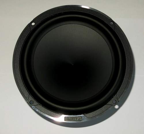

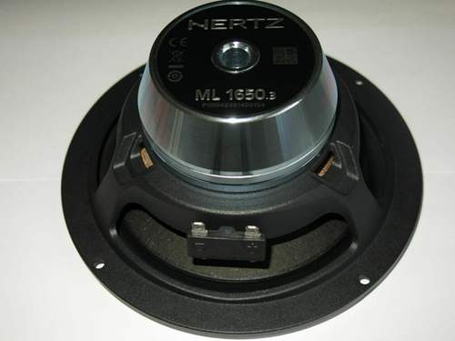

Hallo zusammen
Vor kurzem hatte ich darüber informiert dass die Hertz Mille 1600 auslaufen und so nicht mehr hergestellt werden. Das, was man zur Zeit noch bekommt, sind Restbestände und Lagerware. Soweit die schlechte Nachricht.
Nun die gute Nachricht: Es gibt einen würdigen Nachfolger, und heißt ML 1650.3 und hat einen deutlich leistungsstärkeren "Antrieb" sprich Magneten bekommen. Ein Alnico Magnet mit weniger Gewicht und kleinerer Bauform, aber erheblicher Power.
Der besondere Vorteil für alle W204 / W212 Fahrer: Er passt nun auch hinten in die Hecktüren, ohne jegliche Blecharbeiten!!!!! Man braucht also nur noch den originalen Türbass entfernen, und mit Montagering "MERCEDES" den neuen ML 1650.3 montieren.
Aktuelle Messungen am Meßplatz, sowie in nun etlichen Fahrzeugen in denen nun die 1650er eingebaut wurden, haben ergeben, dass meine Weichen auch weiterhin sowohl für die original Türbässe, als auch für die neuen ML 1:1 kompatibel sind.
Aber: Leider sind die "Neuen" im Vergleich zum ML 1600 doch deutlich teurer, und wie ich heute erfuhr, wurden frsich die Preise gleich nach der Einführung noch ein zweites mal angehoben. Das ist weniger erfreulich, und kaum seriös zu argumentieren.
Klanglich gehört aber dieses Chassis zur absoluten Spitzenklasse, und ist eines der besten Teile, das man sich für sein wertvolles Bewegelchen "gönnen" kann, und ein echter Tipp!
