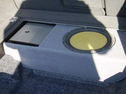

hallo zusammen...
....ich gebe hier einigen leuten recht....der sub ist kein sub in meinen ohren....die b&o anlage habe ich mir gegönnt aber nach jetzt 2 jahren habe ich mich auch entschieden ihn auszutauschen...gegen 2 8" fosgate und audio system verstärker....und es sind welten....und da rede ich nicht von einem wummern....es sind klare trockene bässe und der rest von b&o macht seine sache auch gut....

Du hast nicht zufällig fotos vom einbau deiner 2 8" fosgate`s?

....@mallone....habe die Fotos mit dem Handy gemacht...hoffe das reicht....

Bei mir sieht es so aus..🙂
