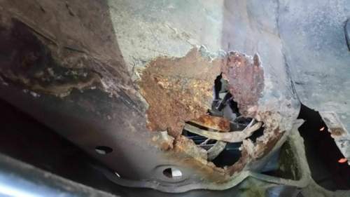

Naja, es ist ein S202. Mein Nachbar kam auch vor ein paar Monaten mit seinem w202 "Guck mal nach was alles für den TÜV gemacht werden muß"
Der überall sichtbare Kantenrost ließ schon Böses ahnen. Vorn links die Radhausverkleidung rausgenommen und man konnte sich bei offener Motorhaube im Radkasten sonnen.
Dilettantische Bratereien am Federdom und 2 riesige Löchlein durch die man ein Rudel Ferkel hätte jagen können.
Der Motorhaubenaufsteller versuchte sich noch an den kläglichen Blechresten abzustützen.
Ich riet meinem Nachbarn diese Fahrzeug der Verwertung zuzuführen da man hier schon viel eher hätte regieren müssen um den Totalverfall aufzuhalten...und es ist nur ein w202...
...er nahm meinen Rat an...
Da fragt man sich schon wie ist der vor 2 Jahren durch die HU gekommen?
