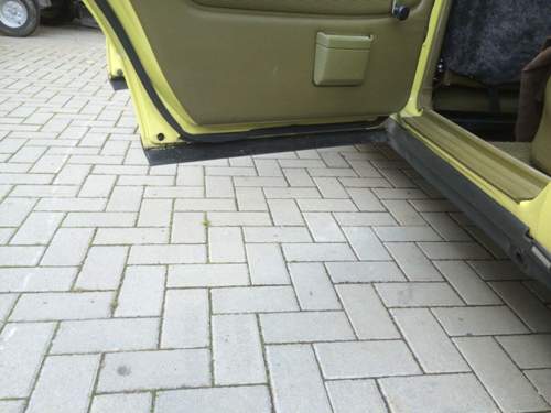

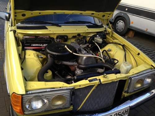

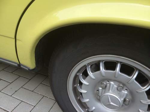

@mikedino schrieb am 23. Dezember 2017 um 23:51:27 Uhr:
Meine Worte erst garnicht einen Mercedes kaufen,jeder Japaner ist was Rost angeht weitaus besser!
Ich rate jedem lässt die Finger von diesen Rostblasen es kostet nur ein Haufen Geld und man hat nie Ruhe!
Hier spricht die profunde Sachkenntnis! 😎 Kleiner Tipp: Google mal die 2 Stichworte "Rust" und "Toyota T100"!😉 Vielleicht bist du anschließend etwas zurückhaltender mit solchen Behauptungen.
Keine Behauptung sondern Tatsache,mein W123 ist nach 39 nicht so am blühen wie diese C Klassen,war ein Fehler mit diesen Wagen!
Ich ich glaube Sachkenntnisse habe ich genug gesammelt all die Jahre in der Werkstatt.
Vertritt du weiterhin die Sternfraktion ich nicht mehr.
Habe mal einen Tankgeber für den 200D bei RKG geholt und musste das Vierfache bezahlen als in der Bucht klasse sowas dafür fahre ich mit meinem Sternoldtimer Werbung und werde noch abgezogen.
Und wähle mal eine andere Formulierung wird langweilig immer das selbe zu lesen!!
Naja, ob ich nun gerade im Sinne der Daimler-AG der rechte Vertreter der Sternfraktion bin, will ich einmal dahingestellt sein lassen!😉😛
Ich fürchte, ich könnte deine Einschätzung der C-Klasse gegenüber dem ?W123 durchaus nachvollziehen.
Es macht allerdings wenig Sinn, Preise aus der Bucht von möglicherweise obskuren Anbietern mit OLDTIMER -Ersatzteilpreisen von Mercedes zu vergleichen! Manch ein Fahrer eines älteren Autos einer anderen Marke wäre froh, wenn überhaupt Ersatzteile von 40 Jahre alten Fahrzeugen zu kaufen wären! Versuche doch einmal, bei Toyota Ersatzteile für ein solches Fahrzeug zu bekommen!😉😎 Völliges Unverständnis wäre noch die bestmögliche Reaktion!
Das mag sein aber Toyota ist auch eher ein Exot mittlerweile.
Ich habe 1994 meinen ersten 190er gekauft aber solche Rostprobleme waren mir unbekannt!
Auch bei dem 92 W124 Diesel ebenfalls nicht aber dann wird gespart und billiger Produziert was das Image versaut.
Leider habe ich meinen Audi Avant 2,3 verkauft weil ja zur Zeit mit den Euro Normen der PKWS am 28,2,2018 alles neu entschieden wird was garantiert auch die Beziner betrifft.
Ab Euro 5 in die Stadt drunter nicht mehr,mit verboten die Wirtschaft ankurbeln und ältere Fahrzeuge von der Straße bekommen sowie auch Dieselfahrzeuge zu reduzieren das ist das Ziel da es ja zuviele sind!
Gersten habe ich einen neuen Opel Vectra ausgelesen und 13 Fehler wurden gespeichert aber nur ein Fehler verursacht das alles,es war das Cimmodul.
Lange gesucht bei diesen Wegwerfautos das wird die Zukunft werden immer mehr elektronische Systeme damit der Besitzer in die Werkstatt gezwungen wird das ist eine Weissheit die wahr ist!
Warte mal ab wie lange du deine E Klasse noch fahren wirst auch wenn es ein tolles Auto ist meiner war ein 320CDI herrlich zu fahren aber bald verschwunden von der Straße weil unbezahlbar oder durch Verbote!
In dem Sinne wünsche ich Dir und deinen Lieben eine von Herzen frohe Weihnachten lg Mick
.jpg
Hallo Mick, deinen guten Wünschen will ich mich gerne anschließen! Wahrscheinlich sind wir auch gar nicht soweit auseinander!
Und dazu noch einen guten Rutsch!😉
PS : Das ist ein schönes Auto! Auch wennn ich den 123er äußerlich - formal nicht so richtig mochte - das waren ausgereifte, gut verarbeitete und zuverlässige Autos! Glückwunsch!
@mikedino... Deine Verallgemeinerung ist einfach nur dumm....weil zu der Zeit als die Fahrzeuge gebaut wurden alle deutschen Hersteller Rostprobleme hatten die nun aber der Vergangenheit angehören.
Kauf du dir deinen Reiskocher ich kaufe immer wieder Mercedes.
Zu den 123er sei noch gesagt das die auch genug gegammelt haben und bei dem ach so tollen 124er faulen die Befestigungspunkte des Hinterachsrahmens an der Karosse weg.
