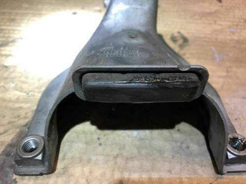

Bei mir gab es bei Bodenwellen Kontakt zu den Halteblechen, da ist so ein Gummipuffer drauf. Das hat die Geräusche verursacht. Hatte die dann probeweise eingesprüht, da war das Geräusch weg.
Haltebleche Gummipuffer

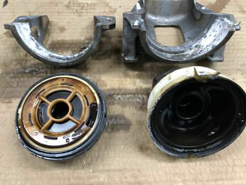

Kennt sich jemand mit dem Aufbau dieser Motorlager aus? In meinem schaltbaren Lager war kein Öl drin (siehe Foto), in dem anderen Lager ohne Ansteuerung dagegen schon. Ist das normal so?
https://aftermarket.zf.com/.../
Schaltbares Motorlager
Hydraulisches Motorlager
Normalerweise ist da Öl drin.
Meine sind auch ausgelaufen, das konnte man auf der Bühne sehen.
@Fresh_Thing schrieb am 4. Dezember 2019 um 15:48:57 Uhr:
Meine Lager waren äußerlich komplett trocken, ausgelaufen war da nichts. Hattest du schaltbare Lager mit Ölfüllung?
@CAHA_B8 schrieb am 4. Dezember 2019 um 15:52:54 Uhr:
Sind nicht alle Öl gefüllt im A4 wurden glaube ich bei den 2.0tdi Bzw kleinere Motoren auch welche mit Luft verbaut wie die aufgebaut sind keine Ahnung
