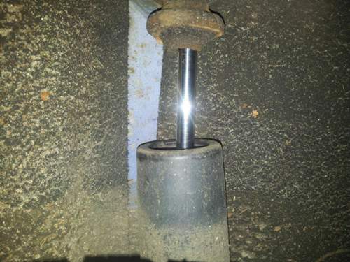

Konnte es grad nicht hinzufügen.
Img-20141104-wa0007
@Phiul90 schrieb am 4. November 2014 um 16:39:34 Uhr:
Du siehst anhand der
Verkaufszahlen
, dass dies kein unübliches Problem ist. Tausch dauert unter 1h.
Hinten rechts war auch lose. Ein Glück lassen die sich wieder reindrücken. Ist das so ein Akt, die zu tauschen? Noch halten sie. Ist das Tüv relevant? Dämpfer funktionieren einwandfrei!
@Phiul90 schrieb am 5. November 2014 um 12:13:31 Uhr:
Schon die erste Antwort beinhaltete eine Video-Tauschanleitung. Für die Puffer reicht die Mutter oben zu lösen.
