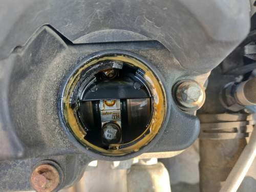

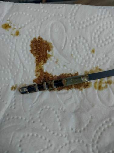

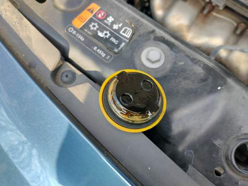

Hier sind die Fotos. Das sieht man auf dem Bild nicht so gut aber das Öl am Ölmessstab sah ganz normal aus. Gewechselt wurde das im Dezember.
Corsa E Öldeckel
Corsa E Ölmessstab

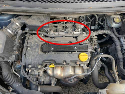

Ich habe mit einem Abflussrohr versucht das Zentrum des Klackern zu finden. Auf dem Foto an der rot markierten Stelle ist es am lautesten.
Cora E 1,4L Motor
Der Rand mit der hellbraunen Soße am Öleinfüllstutzen macht mir doch Sorgen.
Wie sieht der Deckel von unten aus ?
Hört sich nicht gut an - auf JEDEN FALL !! die Kette checken lassen.
Für mich hört es sich danach an.
Wie lang (km) sind die gefahrenen Strecken z. Zt. denn ? Und kühlt der Motor zwischendurch immer wieder aus ?
Die Unterseite vom Deckel sieht normal aus.
Öldeckel von unten
Finger mit Öl.
