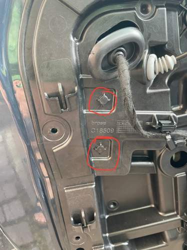

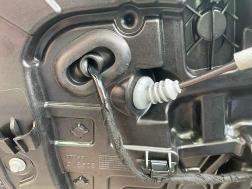

Erst hatte ich den Stopfen im Verdacht, da der Kabelbaum auf Spannung montiert war und das sehr merkwürdiges Klebeband drum montiert war. Durch Filzband getauscht (ja, Feuchtigkeit und so …), knirscht weniger. Aber: das war’s nicht. Probefahrt und alles beim Alten.

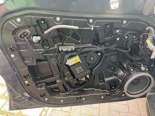

Zweite Runde. Kunststoffplatte mal komplett demontiert. Dazu Fenster vom Fensterheber trennen und mit Klebeband fixieren, Türschnapper in der Tür lösen und Türgriff demontieren, dann alle grauen Schrauben raus und mit etwas Geschick lässt sich die Platte dann rausheben. Klingt umständlich und kompliziert, geht aber - wenn man denn weiß wie - recht flott und doch einfach von der Hand. Und tada: beim rausheben fiel mir der Übeltäter direkt vor die Füße. Also nicht direkt. 😉
Schlussendlich ist es kein Teil was defekt war, es war eine Kunststoffclipsverbindung. Und zwar die, die sich von innen an die Kunststoffplatte clipst. Markiert an den zwei roten Kreisen soll das die Verbindung des Schliessbolzens mit der Tür sein. Und dieser Clip und die zwei Aufnahmepunkte reiben aneinander und Verwinden sich ungünstig.
Lösung: doppelseitiges Moosgummiklebeband dazwischen und mit Innotec PE 100 die Kunsstoffflächen großzügig eingesprüht.
Nu is absolute Ruhe!

Die Fensterscheibe lässt sich am besten zu zweit lösen. Dazu müssen zwei runde Stopfen entfernt und das Fenster auf circa halbe Höhe geöffnet werden. Da natürlich die halbe Tür demontiert ist, habe ich das mit der Fernbedienung in zwei Versuchen hinbekommen. Die Tipps dazu sind auch in dem Video zu finden. Dort wird aber nur von einem Stopfen gesprochen, es sind aber zwei die da den dann due Scheibe auf dem Schlitten halten und mit einem Schraubenzieher gelöst werden wollen. Dann kann man das Fenster nach oben weg ziehen, das sollte sich idealerweise nicht verkanten und dann die Scheibe am Türrahmen oben mit Klebeband fixieren. Danach kann man den schwarzen Kunststoffteil der Tür durch leichtes nach oben heben nach vorne/unten raus ziehen. Aber Achtung: da sind natürlich noch jede Menge Kabel und sonstiges Motorenzeugs. Man sieht aber auch relativ zügig wo da die Kunststoffclipsverbindung in der zweiten Reihe ist.
Die ganze Aktion hat in Summe knappe 3 Stunden gedauert - natürlich unterbrochen von kurzfristigen Frustrationspausen. Zum Beispiel hatte ich erst nach Stunde zwei herausgefunden, dass der Fensterheber auf zwei Schlitten hängt und entsprechend mit zwei Händen die Clipse weggedrückt werden müssen.
Wenn ich das jetzt noch mal machen würde, würde ich wahrscheinlich in ner knappen halben Stunde alles auseinander gebaut, mit Moosgummi gedämpft, mit Spray geflutet und alles wieder zusammengebaut haben.
