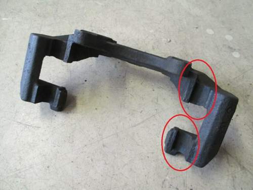

Das Klacken hat nur 2 Ursachen:
-Deine Bremssattelträgerführungen sind verschlissen (siehe Bild)
-Trägerplatte vom Bremsbelag nicht maßhaltig (Qualität schlecht>kommt sehr selten vor)
Ich tippe auf ersteres 😉 beim Bremsen wird der Belag dann mitgenommen & schlägt gegen die Führung.
um das Geräusch zu erzeugen reicht ein Radialspiel von >1mm
Bres

Und die verschlissenen Bremsattelträgerführungen sorgen dann auch dafür das der Bremsattelträger Kontakt mit der Bremsscheibe bekommt?
Also neue Bremsattelträger und das Problem sollte weg sein, richtig?
Wenn du die Riefe meinst -Nein- die kommt durch ein Fremdkörper (Steinchen oä.)
Auf jeden Fall abbauen & nachgucken dann sieht man es ja
Wenn du die Bremse nochmal zerlegst, schau dir die Staubschutzmanschette vom Kolben und den Kolben selbst an. Vielleicht schon soweit angerostet, daß er leicht klemmt.
Mit der Riefe hätte das nix zu tun, aber da tippe ich auch auf einen Fremdkörper, der schon lange wieder weg ist. Sonst würde es nicht nur vereinzelt klacken.
