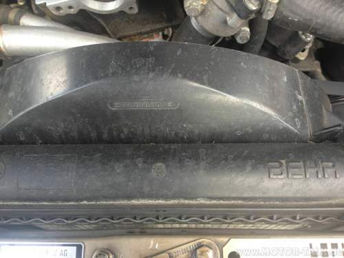

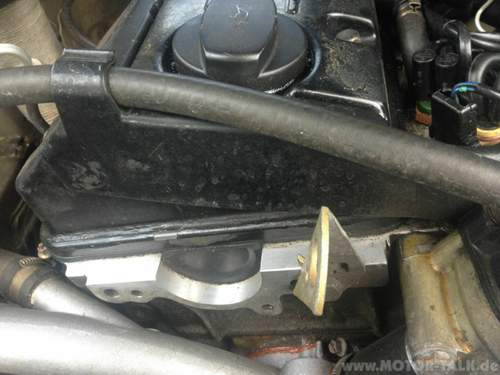

Mal wieder was neues vom kleinen Vergaser:
Wie ich in einem anderen Thread schon kurz angedeutet habe, habe ich vor einigen Tagen eine Langstrecke von insgesamt 1000Km zurückgelegt, die in zwei 500Km-Etappen geteilt war.
Der Wagen lief und läuft auch jetzt problemlos, er kam sogar mit einem Durchschnittsverbrauch von 7,8L aus, was ich nie erwartet hätte, da ich fast immer etwas schneller als 130Km/h gefahren bin und auch das ein oder andere Beschleunigungsmanöver hatte. Zudem waren insgesamt drei Personen an Bord, inklusive Gepäck.
Im darauffolgenden Stadtverkehr mit viel Stop&Go-Verkehr ging die Kühlmitteltemperatur dann über den waagerechten Strich, weshalb ich die Heizung aufriss und die Fenster öffnete, was dann auch die Temperatur wieder auf den normalen Wert (knapp über 80°C) fallen ließ.
Heute habe ich mir dann mal den Motorraum angesehen, wo grundsätzlich alles unauffällig war, bis auf die tröpfchenartigen Wasserreste, die man auch im Anhang sieht. Nun erinnert mich das ziemlich an die Überreste, die ich beim Kühlmittelverlust vor einiger Zeit schon hatte, jedoch waren nach einer ca. 4Km langen Fahrt keine frischen Tröpfchen zu erkennen. Der Kühlmittelstand scheint wie immer zu sein.
Was sagt ihr dazu? Entwarnung oder erstes Anzeichen für ein Leck? Kann dieses Kondenzwasser durch die lange Fahrt entstehen?

Ich nehme mal an, dass es während der Fahrt geregnet hat....?!
Das ist dann wohl bloß Gischt-Wasser welches durch den Kühlergrill gepustet wurde.
Wenn der Kühlmittelstand konstant bleibt, ist ja alles in Ordnung.... 🙂
Schön, dass Du ihn nun mal frei-fahren konntest und der Motor mal länger bei Betriebstemperatur laufen durfte. Das tat ihm sicher gut....

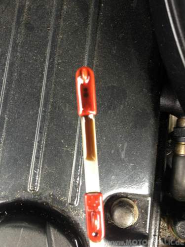

Ölstand schaue ich morgen mal nach, wenn es abgekühlt ist.
Nochmal der Ölstand als Nachtrag. Leider habe ich davor kein Foto gemacht, bei welchem das Öl auch kalt war, aber ich glaube, dass der Stand leicht gesunken ist, was mir aber bei der Strecke und den Drehzahlen nicht unnormal vorkommt.
Img-2158
Wenn Du es noch vor Augen hast, zeichne doch mal die Ölstände vom Auffüllen und vor der Reise in das Foto.
Dazu würde mich noch interessieren, wieviele Km das Öl runter hat.
Das bei BAB-Fahrten je nach Fahrweise erhöhter Verbrauch stattfindet/stattfinden kann, ist ja soweit "normal". Nun weiß man auch nicht wie er innen aussieht. Einen Motor der durch weit über 90% Kurzstrecke "dicht" gefahren wurde, bekommt man mit 1 Mal BAB fahren auch nicht gleich frei.....das müsste dann schon in gewissen Abständen regelmäßiger gemacht werden....nun keine 1.000 Km, doch so 100 bis 200 Km sind schon nicht verkehrt....
Das Öl finde ich persönlich zwar schon etwas dunkel, doch bei mir ist es eh etwas extrem mit der Ölerei 😁, weißt ja.......kommt jetzt halt noch auf die Km an.
PS: Wegen dem Wasser-Kram....sei mal nicht immer so ängstlich... 😁 😉 .....Du fahrst ja ein gutes Kühlmittel welches speziell darauf ausgelegt ist, Korrosionen bei Aluminium zu verhindern und es bietet auch längere Wechselintervalle. Beim G48 sieht es da schon etwas anders aus....
Ich überlege auch schon beim nächsten Wechsel auf G12(plus) oder so umzusteigen. 🙂
Wenn du dir meinen Post auf der vorigen Seite ansiehst, dann erkennt man schon eine gewisse Änderung der Farbe des Öls. Leider kann man da keinen genauen Ölstand sehen.
Ich habe mal im Anhang das gewünschte Bild hinterlegt, welches den gefühlten Ölstand zeigt. 😁
Img-2158-kopie
Ist der jetzt von vor der Reise oder von der Auffüllung? Wollte ja beide Stände haben....
Km seit dem Ölwechsel?
Jep, es ist schon wesentlich dunkler geworden was für eine erhöhte Menge an Partikeln im Öl spricht.
Es geht aber noch.... 😉 ......wenn es jedoch den Hang zu schwarz bekommt, sollte es auch vor dem eigentlich Intervall gewechselt werden....
Der ist von gerade eben, also nach der Reise. Der von der vorigen Seite ist von vor der Reise.
Öl hat er bei ~115.700Km (30.01.2014) bekommen, jetzt hat er ~119.500Km auf der Uhr, also ist es 3.800Km alt, was wirklich nicht viel ist. Aber der Wagen erfährt eben nur Kurzstrecken, was den Verschleiß deutlich erhöht.
