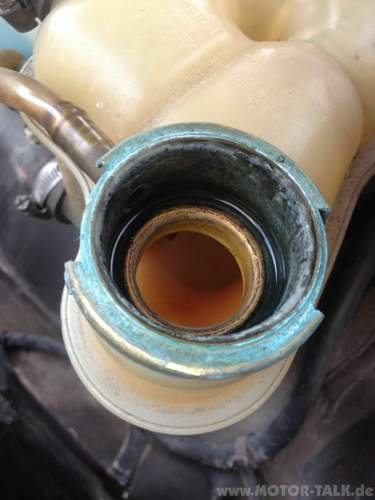

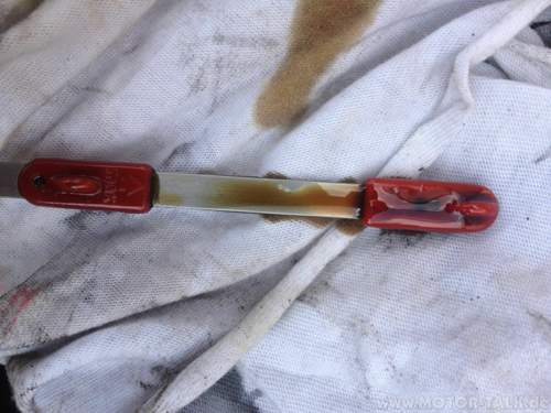

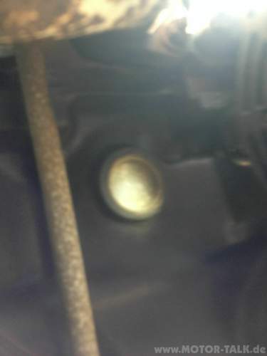

Übrigens habe ich vor ein paar Tagen bei einem Blick in den Motorraum festgestellt, dass ich zumindest das Gefühl habe, dass die ZKD leicht "schwitzt". Ich mache mal Fotos und wische danach die Verschmutzung weg, um die Sache besser beobachten zu können, falls dies wirklich so sein sollte. Er scheint aber kein Öl zu verlieren oder welches im Kühlwasser zu haben...
Es war ja so, dass vermutlich letzes Jahr zu dieser Zeit mein Vorbesitzer Öl nachgekippt hatte, aber vergessen hatte den Deckel wieder aufzuschrauben, sodass das Öl einmal unter die Decke ging, wovon das vielleicht noch Reste sein könnten...
Ich habe mich gestern der Sache nochmal angenommen und ein paar Fotos geschossen... Im Kühlwasser ist nichts an Öl zu sehen und der Ölstand scheint sich auch nicht wirklich geändert zu haben. Die Stelle am Motorblock konnte ich leider nicht so gut fotografieren wie ich wollte, aber ich hoffe, dass es euch trotzdem einen Einblick verschaffen kann. 🙂
