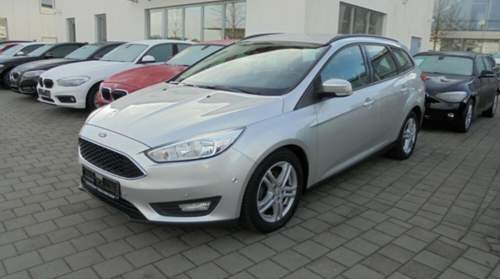

Hallo, habe ab einer Geschwindigkeit von mehr als 120 km/h so ein knistern hinten rechts oder vorne vernommen, Neffe meinte hinten rechts! Was könnte dies sein? Unter der Geschwindigkeit ist nichts zu hören, aber wenn ich schneller fahre ist es beständiger…
Daten: Ford Focus MK3, 11/2015 1,5 tdci mit mittlerweile 305.000 km auf der Uhr 🙂
