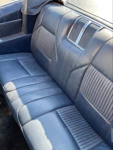

Ich bin Schwede und habe geplant mit meinem Oldsmobile ninety Eight Cabrio nach Deutschland zu reisen. Ich hab ein bis dahin 6 jährigen Sohn der noch im Kindersitz sitzt hab aber hinten nur 2 Punkt gute und es lässt sich kein 3 Punkt Gurt nachrüsten.
Darf ich sein 3 Punktkindersitz an den 2 Punkt Gurt befestigen da 2 Punktkindersitze keine Zulassung mehr haben.

Ich hab hinten 3 Beckengurte und der ist in Schweden zugelassen.

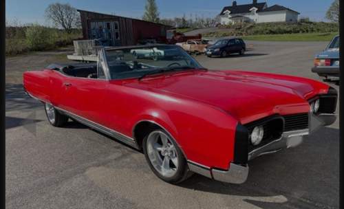

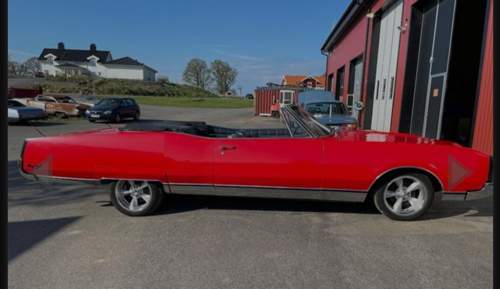

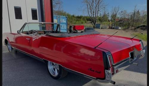

zeig mal bitte ein Bild. Ich hatte mal einen 1978 ninety eight regency.
Ein 1967 Oldsmobile ninety Eight Cabrio mit dem 7,0 V8 starfire Rocket Motor 380ps und 637nm

Lecker! Meiner hatte den 402 mit um die200 PS.
