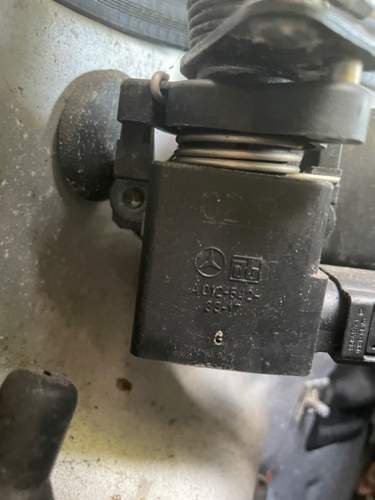

Fast schon vergessen, hatte das mit dem Kickdown Problem auch mal im Frühjahr bei meinem 430er. Gerade eben mal das Protokoll der SD herausgekramt, bei mir war es folgender Fehler:
P1542 B37 (Geber Fahrpedal)
Seitdem kein Kickdown mehr gegeben, Problem nicht wieder aufgetaucht, aber tauschen möchte ich trotzdem das defekte Teil.
Ist es bei dem Fehler auch das Gaspedalpoti die Ursache? Oder eher der Schalter für Kickdown?
Wenn es das Gaspedalpoti ist, hat bei mir die Teilenummer A0125423317 - da gibt es auch viele in der Bucht, von anderen Fahrzeugtypen - muss man da auf die Motorisierung achten oder sind die alle gleich (z.B. von einem ML oder A-Klasse)? Bei meinem ist über dem Stern auch noch eine Nummer drauf, die bei anderen Potis in der Bucht unterschiedlich ist (siehe Foto).
Könnte es auch Quertauschen wie Dr.Jargus zum Check aus meinem 320er, aber bei 25 Euro für so ein Teil reicht mir eigentlich 1x aus- und einbauen...(gerne hier schreiben, wenn man da was beachten muss).

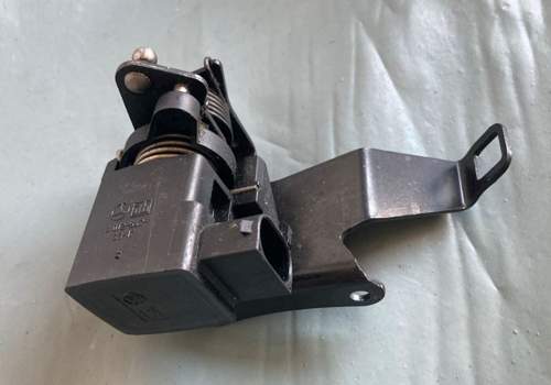

bei meinem 320er hatte ich das gleiche Phänomen (bei Kickdown keine Reaktion, danach langsames Beschleunigen), allerdings ohne irgendwelche Fehlermeldungen.
Das günstigste Noname-Potentiometer in der Bucht gekauft, in 5 Minuten getauscht, danach alles wieder bestens. Bei YouTube gibt es ein Video wenn man nach dem Stichwort CLK 320 Accelerator pedal position sensor sucht.
Der Heko
