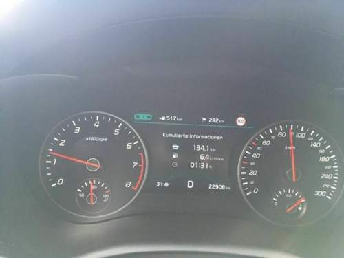

die 6L kann ich nicht toppen, aber fuhr bei Eiskälte im Februar von Hannover in Richtung HD und max. 100kmh im Schnitt
kam auf 6.4l
das ist natürlich extrem sparsam, dafür heiz ich meist den Rest und der Spaß kommt am Schluss^^
