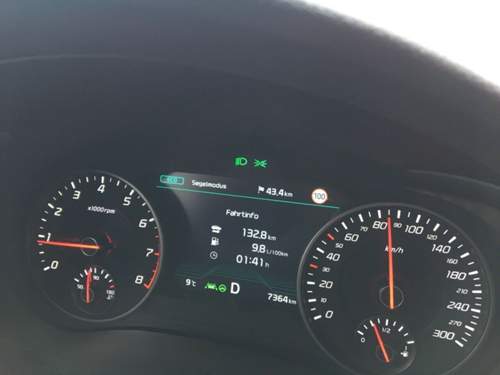

Auf Wunsch eines Users hier ein Foto vom Multifunktionsdisplay bei aktiviertem Segelmodus.

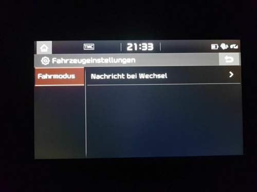

ich habe bei unserem Stinger 3,3l GT (Modelljahr 2019) auch nach der Einstellung für die Segelfunktion gesucht. Unter dem Menüpunkt Fahrzeug im Multimedia-Navigationssystem finde ich leider nur die Einstellung (Fahrmodus - Nachricht beim Wechseln, siehe Foto). Gibt es noch einen anderen Unterpunkt wo man den Segelmodus einschalten kann oder ist diese Funktion vielleicht immer standardmäßig drin?
@Jasman-GT schrieb am 12. März 2019 um 22:01:45 Uhr:
Ich bin bisher davon ausgegangen, dass es standardmäßig aktiviert ist in Eco- und Smart Eco-Modus - natürlich nur unter den genannten Bedingungen. Wüsste nicht, dass man etwas aktivieren muss.
Der Segelmodus hat trotz seiner Bezeichnung übrigens nichts mit den Fahrmodi zu tun und daher auch nicht mit der Art, wie Wechsel zwischen diesen angezeigt werden. Das Segeln ist nur eine Spritspar-Maßnahme in den Eco-Modi, sobald man ohne Gas zu geben dahin gleitet und nicht die Bremse betätigt.
Ich hab mir das Anleitungsbild von KWKS angesehen. Da versteh ich es so, das man das Öko-Leerlaufsystem im AVN unter der Funktion "Einstellung - Fahrzeug" aktivieren muss.
@iChris5 hast du nichts dergleichen getan?
@Jasman-GT schrieb am 12. März 2019 um 22:19:41 Uhr:
Nein.
Ok danke. Dann beobachte ich es, ob es sich bei mir auch mal einschaltet.
