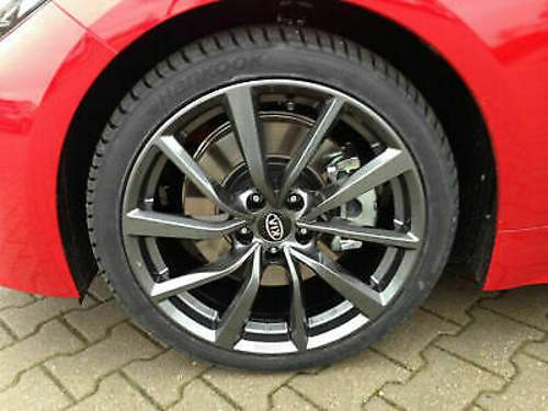

Ich sollte ja diese Woche einen Termin bekommen nach 3 Monaten zum Tausch der Winterfelgen wegen druckluftverlust dann werde ich auch das und die anderen Mängel vortragen.
Hi @Cruxem,
das klingt interessant. Ich habe auf einer Winterfelge auch einen schleichenden Druckverlust, der ungeklärt ist. Liegt das wirklich an den Felgen bei Dir? Was ist mit den Felgen? Und welcher Typ Felge ist es, zufällig der auf dem Bild?
Edit:
Hat sich erledigt, hab woanders einen ganzen Thread dazu gefunden. Ich hab das Problem also auch...
Felge
Ja, hoffe für dich das es dein(e) Händler besser hinbekommen als bei mir... Mein erster Händler wo ich ursprünglich auch die Inspektion hab machen lassen hat mich "freundlich" abgewießen und der zweite Händler an dem mich kia nach meinem hilfegesuch verwiesen hat braucht dafür scheinbar Monate was bei anderen hier in wenigen Tagen/Wochen klappt...
Es klingt zwar sicher nach rumgeheule aber im Raum Esslingen/Stuttgart klappt es vorn und hinten nicht bei mir mit Kia. Da wo kein Geld fließt für die Händler dort hört auch der Service auf.
