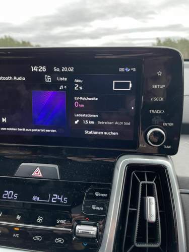

Eine Frage fällt bei jemand auf der Autobahn auch der Akku auf 2 Prozent und is im roten Bereich . Laut Kia is das normal das is meiner Meinung ein neues Problem

Normal dürfte es eigentlich nicht sein, da der Akku sonst unter 12% geht.
In welchem Fahrmodus ist dir das passiert?
Im normalen Eco Modus wenn ich zum Beispiel mit leeren Akku auf Autobahn gehe und über 130 gehe fällt der von 14 auf 2 Prozent wenn langsam fahre gehts wieder auf 14prozent . Laut Kia is alles normal
