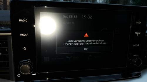

Hallo zusammen, seit wenigen Tagen habe ich jetzt auch den ceed sw phev.
Das erste laden mit dem ladeziegel hat an der schukosteckdose bis 100 Prozent geklappt, wenn auch mit 2 ladefehlern zwischendurch.
Seitdem hat er bei jedem starten des fzg den Fehler " Ladevorgang unterbrochen. Prüfen Sie die Kabelverbindung".angezeigt.
Seitdem klappt auch das laden nicht mehr. Der Ladeziegel zeigt FAULT an und mit einem typ2 Kabel klappt es auch an einer Ladesäule nicht mehr. Er startet den Ladevorgang einfach nicht.
Habe schon die Ladestromstärke verändert, ohne Erfolg. Weiß jemand, was los ist?
Fehlermeldung bei jedem starten...

Evtl. mal den Stecker leicht anheben wenn er eingesteckt ist, das soll bei anderen schon öfters mal geholfen haben...
Andreas
Leider hat auch das nicht geholfen...
Ich befürchte, ich hab direkt einen bekommen, bei dem das interne Ladegerät eine Macke hat... hatte schon einiges zum obc und Problemen dazu gelesen
Ab zum Händler würde ich sagen! Sollen die sich doch mit dem Problem herum schlagen...
Bei meinem IONIQ war die Steckdose defekt. Hat nicht mehr verriegelt. War 4 Tage in der Werkstatt, Ersatzteil musste bestellt werden. Wurde komplett mit allem was hinten dran ist getauscht. Ohne Garantie wird´s richtig teuer.
Tipp: Habe mich abschleppen lassen damit ich einen Leihwagen kostenlos bekomme.
Danke für die Rückmeldungen. Montag gehts erstmal mit dem Neuwagen (!) direkt in die Werkstatt. Nach Erfahrungsberichten hier aus anderen Threads scheint ja der On Board Charger des Kia durchaus häufig das Problem zu sein. Ich bin nur etwas verwundert/verärgert, dass das Problem anscheinend seit 1.5 Jahren bei Kia-Neufahrzeugen auftritt und immer noch nicht behoben ist...
unser Ceed SW war Montag und Dienstag bei unserem lokalen Kia Händler weil er sich von Anfang nicht aufladen lies.
Der Kia Händler sagte mir, dass sie den OBC ausgebaut und "Produktionsrückstände" entfernt hätten. Danach hätten sie den Akku auf 100% laden können und ich soll es jetzt zu Hause ausprobieren.
Beim Testen heute morgen hat es auf Anhieb funktioniert. Konnte von 94% auf 100% laden. Aufgrund der kleinen Differenz bin ich aber noch verhalten optimistisch.

Meiner steht im Augenblick auch in der Werkstatt. Eine "Säuberung" der Ladekontakte hat in der Werkstatt keinen Erfolg gebracht. Er hat beim Test in der Werkstatt direkt wieder den Ladevorgang nach 20% Aufladen abgebrochen. Die Werkstatt fragt nun bei Kia das weitere Vorgehen ab. Ich denke, es läuft auf einen Tausch des OBC hinaus...
