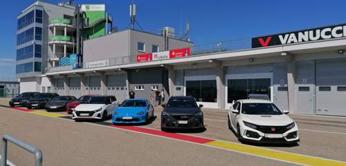

Nordschleife ist natürlich sehr cool. 😎 Ich selber war nur als Zuschauer bei den 24h Rennen dort. Selber fahren wir entfernungsbedingt immer mal auf dem Sachsenring.
Mein Ratschlag bevor Du an mehr Leistung gehst: Ein ordentliches Fahrwerk mit Einstellmöglichkeiten. Die NS ist da ja was die Ausfederwege angeht wohl recht speziell. Bremse und Bremsenkühlung ebenfalls unter die Lupe nehmen.
Gewichtsersparnis, leichte Räder, evtl. kleinere Felgen können dem Fahrwerk und Fahrverhalten helfen.
Wenn du reine Tourifahrten machst, fährst du ja "nur" gegen dich. Das hat den Vorteil, dass du dein Tempo fahren kannst. Gerade auf so einer technischen Strecke ist Erfahrung mehr wert als 500PS.
Also einfach mit ein paar Basics einsteigen und Spass haben.
