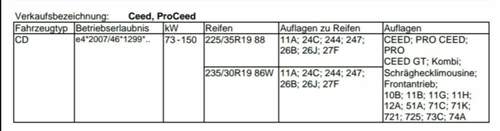

Ich weiß ja net was du dir für ein Gutachten angeschaut hast, das sind aber ne Menge an Auflagen?
Klar stehen da Auflagen drin, aber keine wo geschrieben das was geändert werden muss.
Das sind nur Auflagen, wie z.b.
- verwenden der richtigen Ventile
- es dürfen kein Schneeketten verwendet werden
- es muss der richtige Index für reifen gewählt werden und sonst nichts ........
@FM1907 schrieb am 9. Januar 2020 um 11:10:23 Uhr:
@ogherby schrieb am 8. Januar 2020 um 16:20:49 Uhr:
Dann schau dir mal die Auflagen zum Reifen an! Wie die Auflage 24C, 244, 247, 26B, 26J und 27F! Und da redest du von das nix geändert werden muss? Allein deine Aussage das die Felge nicht eingetragen werden muss ist schon falsch! Dafür steht im Gutachten schon die 11A und 11B
Es sind immer die Auflagen zur passenden Reifengröße mitzubeachten!
