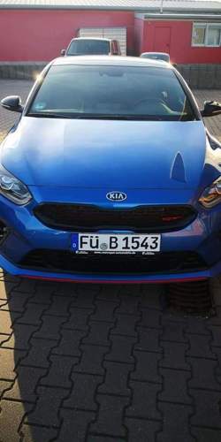

Definitiv Kia Logo vorne und hinten tönen lassen

@ogherby schrieb am 6. März 2019 um 16:32:57 Uhr:
Den Rahmen um den Grill würde ich gerne schwarz machen. Ist das ein großer Aufwand den Grill auszubauen?

@proceed_tobi schrieb am 6. März 2019 um 16:35:09 Uhr:
Gute Frage..... Sobald ich meinen Proceed habe werde ich zum Folierer fahren und Preise einholen. Es sollen die Fensterzierleisten in Schwarz Glänzend , Kia Logo getönt, GT Logo in Rot foliert werden. Innenraum evtl. alle Klavierlack Teile, zumindestens der Anschnallbereich foliert werden.
Wenn alle Klavierlack Teile bin ich am überlegen ob ich diese in Alcantarafolie folieren lasse
@ogherby schrieb am 6. März 2019 um 17:44:38 Uhr:
Wäre absolut spitze wenn du uns dann über die Preise informieren könntest.
Fensterzierleisten MÜSSEN schwarz, da hast du recht. Und das GT Logo rot habe ich mir auch überlegt.. 😁

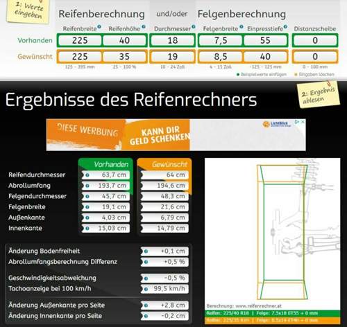

@proceed_tobi schrieb am 6. März 2019 um 11:32:10 Uhr:
Borbet GTX in schwarz matt 19 x 8,5 ET40.
Das würde ich vorher wirklich nochmal nachmessen...
3cm weniger zur Kotflügelkante und dann noch tiefer - das könnte ins Auge gehen.
