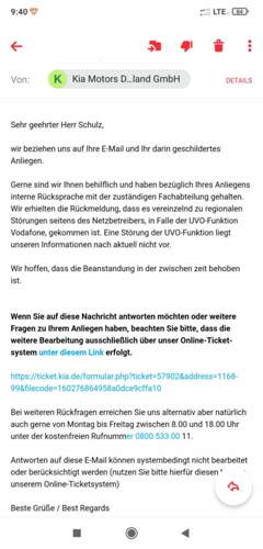

Hallo, Habe nun seit einer Woche einen neuen ProCeed. UVP und UVO App geht. Nur bekomme ich keine Live Daten wie Wetter, Tankstellen etc.
Wenn ich auf Wetter klicke kommt die Meldung das sich mit KIA Live Service verbunden wird. Kurz darauf geht die Meldung weg und es sind keine Daten vorhanden. Habe schon mehrmals resetet und ach an verschiedenen Orten. UVP zeigt vollen Empfang an. Der Händler ist auch ratlos und wartet nun auf Antwort von KIA. Ach so Batterie abklemmen hat auch nix gebracht.
Hat noch jemand das Problem ?

Das war die Antwort welche ich von KIA bekommen habe. Meine Antwort darauf war jetzt etwas energischer. Mal sehen ob es wieder eine Woche dauert bis ich eine Antwort bekomme.
Screenshot-2020-10-28-09-40-44-307-com-my-mail
Das ist ja wohl ein Scherz, bin mal Neugierig was KIA mir zurück schreibt!
