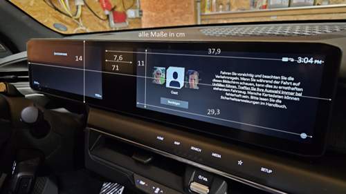

@evtech Du hattest mich angeschrieben, um die Maße der Displays zu erfahren. Die Daten sind im Foto.

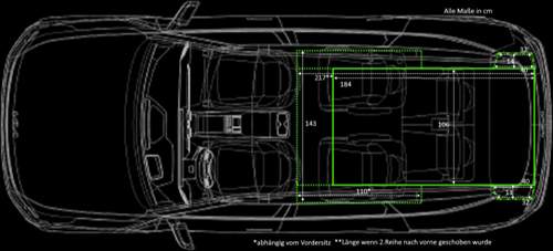

Da ich schon mal am Messen war, habe ich gleich die Maße vom Kofferraum mit umgeklappten Sitzen ermittelt. Ich wollte prüfen, ob man theoretisch auch im Auto übernachten kann. Da die 2. Sitzreihe sich nach vorne und hinten schieben lässt, gibt es eine minimale und maximale Länge. Die Ausbuchtungen im Innenraum habe ich auch erfasst. Siehe Foto
