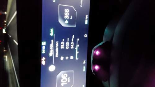

@michiiee Getestet habe ich gestern 165km im Landstraßentempo. Siehe Foto. Bei 100kwh Akkukapazität und 250km Strecke müsste der durchschnittliche Verbrauch geringer als 40kwh je 100km sein, um deine Anforderung zu erfüllen. Ich glaube das ist machbar.

Die 100kWh sind aber brutto, oder?
Ja, korrekt. Es wurden 99,8 kWh brutto angegeben. Den netto Wert kenne ich nicht.
Ich werde morgen mal den Verbauch bei 160km/h testen, sofern es kein Stau gibt und werde dann berichten.
Bei der Effizienz von Elektromotoren gibt es ein paar Faustregeln, die für alle Autos mehr oder weniger gleich sind.
Je mehr Leistung vorhanden, z.B. durch mehr als einen Elektromotor, desto mehr verbraucht das Auto bei langsamerer Fahrt (innerorts) im Verhältnis zu einem schwächeren, einzelnen Elektromotor. Ab einer gewissen Geschwindigkeit ist es dann egal, wie viel Leistung der Antrieb hat: Da verbrauchen die Motoren gleich viel. Die Hauptunterschiede liegen bei hohen Geschwindigkeiten in der Aerodynamik, weshalb z.B. der Ioniq 6 so gute Verbrauchswerte hat. Der EV9 ist da m.E. das komplette Gegenteil, daher würde ich davon ausgehen, dass der Verbrauch ab über 120 kmh viel stärker zunimmt als bei den meisten anderen EV. Daher sollte man ggf. seinen Gasfuß etwas zurückhalten, wenn es um Reichweite geht. Ich denke nämlich, dass der Momentanverbrauch auf über 40 kWh/100km steigen wird, wenn man 160 fährt. Falls nicht, hat KIA da echt was hingezaubert - rein optisch halte ich es jedenfalls nicht für möglich
Rein überschlägig [kWh_el]/100km: was verbraucht euer Diesel SUV vom Schlage eines GLE / X5 / Q7 bei 160km/h [l/100km] und teilt den Wert durch 3 mal 10. Hier ist noch die Leistung der WP hinzu zuziehen, je nach Außentemp. zw. 3 und 10kWh pro Stunde.
Dies ist ein Vergleich rein über den Systemwirkungsgrad Diesel Verbrenner vs E-Motor.
