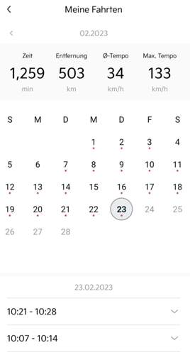

Ich habe ein kleines Problem mit meiner KIA Connect App. Ich kriege es nicht hin, dass meine Fahrten dort aufgezeichnet werden. Bei meinem vorherigen Auto KIA Stonic (war über die selbe App in meinem Handy verbunden, beim Kauf des NQ5 habe ich einfach nur einen Fahrzeugwechsel in der App vorgenommen) waren alle Bereiche der App voll funktionsfähig, so auch die tägliche Aufzeichnung der gefahrenen Kilometer nebst dabei gefahrener Höchstgeschwindigkeit im Kalender der App. Das scheint beim Sportage NQ5 jetzt nicht mehr möglich zu sein, denn der Bereich bleibt nun leer. Keine Eintragungen im Kalender. Alles andere, wie Status, Gesamtkilometerstand, Tankfüllstand, Restreichweite, usw., funktionieren hingegen. Wie sieht das bei euch aus?

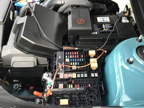

Was macht ihr da für ein Software Update mit der Batterie? Einfach Downloaden und bei der nächsten etwas längeren Fahrt rein damit…. Warum sollte man die Batterie laden ? Das erschließt sich mir nicht ..?!?!?
Das kann jeder so machen wie er möchte, allerdings muß man sich dann nicht wundern, wenn es Probleme geben sollte.
Spannungsschwankungen sind während des Updates nicht empfehlenswert.
Ich habe das nun schon etliche Male, so wie von mir beschrieben, erfolgreich gemacht.
Kia schreibt dazu folgendes:

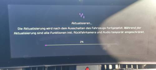

So, Update läuft (siehe Bild). Es ist tatsächlich so, dass beim Herunterladen der Dateien diese zuerst auf der Festplatte des PCs abgelegt werden und nach erfolgreichem Download danach auf das USB-Medium kopiert werden. Ist eine langwierige Sache, da die Verbindung zum KIA-Server etwas zäh ist. Am besten über Nacht herunterladen.
Danke vorallem an @Oetteken für deine Hilfe per Privatnachricht!
Jetzt heißt es Geduld haben und warten, bis das Update im Auto durch ist. Ab morgen dann werde ich sehen, ob das Update mein Problem in der KIA Connect App gelöst hat. Ich werde berichten.
Übrigens: habe vorsichtshalber auch ein Ladegerät angeschlossen, weil das Update dann doch seine Zeit braucht...

So, das Update hat etwas gebracht. Die Fahrtenaufzeichnung in der App funktioniert jetzt. Der Thread kann also geschlossen werden.

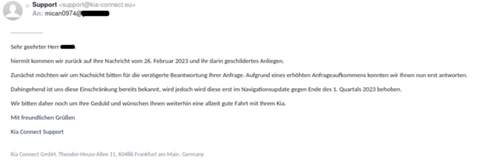

Nun hat sich - nachdem ich das Problem dank dieses Threads alleine lösen konnte - doch noch der KIA Support bei mir gemeldet. Mit interessanten Neuigkeiten zu einem bevorstehenden Update. Details siehe Bild (Screenshot der E-Mail).
