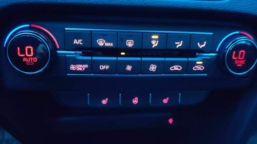

Probier doch mal folgendes: Temperatur auf Lo, Klima aus, Lüftung auf Frontscheibe (nicht Defrost-Schalter) und Lüftungsstärke auf 1. Bei mir beschlägt während der Fahrt mit zwei Jugendlichen nichts. Bei Bedarf kannst Du die Lüftungsstärke auch auf 2 stellen. Die Temperatur ist für kurze Strecken in Ordnung, der Motor springt nicht an und es beschlägt nichts.
Wenn Du möchtest, mache ich ein Foto von der Einstellung.
Hier das versprochene Foto.
Lüftungseinstellungen

Hallo Kubi-007,
exact so ist es bei mir auch eingestellt.

@Melchr hat meiner Erinnerung nach das gleiche Verhalten wie @joka1972 beobachtet, also mit dem drücken der Defrost Taste startete der Motor. Ist bei meinem Auto nicht der Fall, ich hatte dazu auch ein Video eingestellt.
Um
Missverständnissen vorzubeugen. Welche Taste soll die Defrost Taste sein?
die auf der das Schreibensymbol ist und max steht.
Okay.
Bei mir ist es so, dass der Motor anspringt, wenn die Temperatur > LO ist, selbst wenn ich sie dann auf LO runterdrehe. Wenn ich dann einmal OFF drücke und dann wieder einschalte, bleibt der Motor aus, selbst bei eingeschalteter Klimaanlage und Defrost.
An ner Ampel geht der Motor mit Klima bei manchmal dann an. Aber ich habe die nun in der Regel aus. Und wenn der Motor mal anspringen sollte dann ist schnell OFF gedrückt. Man bekommt da sicher schnell Routine.
