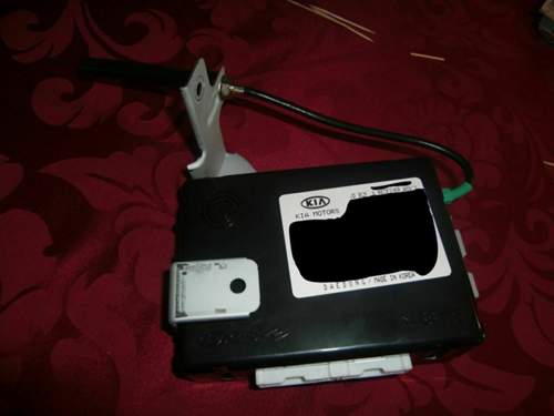

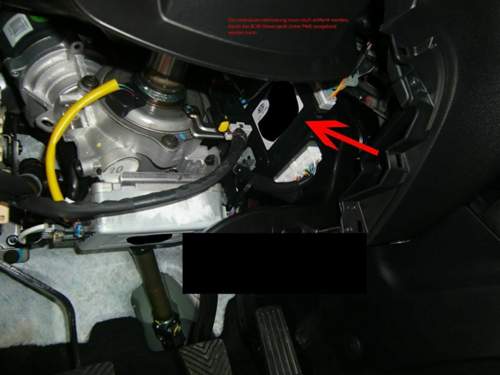

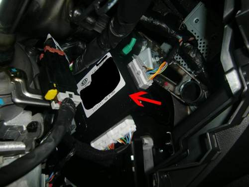

Ich hab eine LÖSUNG gefunden !!!
Ich hab den Summer in meinem Ceed letztes Wochenende totgelegt.
Jetzt gibt es keinen Warnton mehr wenn die Tür offen ist und der Schlüssel steckt, auch gibt es keinen Ton mehr wenn die Temperatur unter 5°C ist. Der Gurtwarner wird vom gleichen Pieper erzeugt und ist somit auch dahin.
Die Parksensoren hinten gehen weiterhin, auch mit Ton > anderer Pieper.
Der Pieper war im BCM-Steuergerät hinter der unteren Lenkradverkleidung im Fahrerraum und war auf der Platine mit kurzen Drähten verlötet. Einen der beiden Drähte habe ich durchgeschnitten.
Wenn jemand Fragen hat, gerne PM 🙂
Martin
Wärst du so nett und könntest ein Bild posten wo das STG abgebildet ist? Evtl sogar mit Markierung/Kreisel welches Kabel genau? Wäre Super!!
So, jetzt gibts endlich Bilder 🙂
Selbstverständlich bastelt hier jeder auf eine Gefahr und Kosten (sofern er ein neues Steuergerät braucht). Bei mir - ohne Problem - siehe mein letzter Beitrag.
Martin
K-bild-1
K-bild-2
K-bild-3
