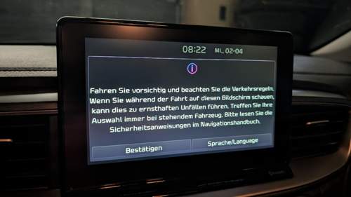

Ich hab es nun auch gemacht, viel Bastelarbeit beim ersten Mal aber zahlt sich aus.
Hab dir dadurch € 800,-- gespart 🙂

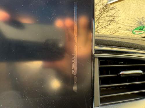

ich fahre einen Kia Proceed GT, Baujahr 2019, aktuell rund 80.000 km gelaufen.
Seit Kurzem habe ich ein Problem mit dem Navi-/Infotainment-Display: Es sieht so aus, als würde sich der Kleber unter dem Glas lösen – das Display ist am Rand leicht abgehoben, vor allem an der rechten Seite. Die Funktion ist bisher nicht beeinträchtigt, aber man sieht es deutlich, und ich mache mir Sorgen, dass sich das Ganze noch weiter ablöst oder sogar beschädigt wird.
Ich habe gelesen, dass dieses Problem wohl bei einigen Kia- und Hyundai-Modellen auftritt, scheint also kein Einzelfall zu sein.
Meine Fragen:
1. Kennt jemand das Problem bzw. hatte es selbst schon?
2. Wie habt ihr das gelöst? Wurde das auf Kulanz gemacht oder musstet ihr es selbst zahlen?
3. Gibt es empfehlenswerte Werkstätten oder Reparaturdienste, die sowas professionell neu verkleben oder reparieren?
Bin für jeden Tipp dankbar – vor allem, bevor ich zu Kia gehe und vielleicht den vollen Austausch zahlen soll.

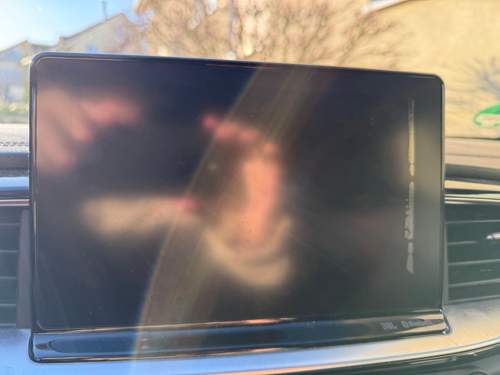

Das Auto meiner Frau hat es jetzt leider auch erwischt. Baujahr 2020 mit dem 8 Zoll Display, und damit leider aus der Garantie draußen. Daran sieht man aber mal wieder, dass man auf solches PR-Gewäsch bezüglich Garantie nie viel geben kann. Es werden zig Sachen ausgeschlossen, sodass nur noch eine leere Hülle bleibt.
Jedenfalls sagte der Händler, dass man mit 500-700€ SB rechnen sollte, trotz Kulanz. Das ist mir zu teuer, vor allem wenn das Problem nach ein paar Jahren wieder auftreten sollte. Es ist ja ganz offensichtlich ein Produktionsfehler (deswegen sollte KIA mMn 100% übernehmen).
Aktuell ist nur ein kleiner Teil des Displays betroffen. Funktion nicht eingeschränkt. Wenn es sich weiter ausbreitet, wovon ich ausgehen, würde ich mir auch so ein Display aus China bestellen und es selbst austauschen.
