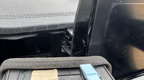

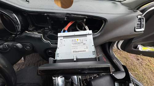

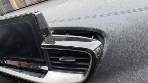

Genau das hab ich gestern bei mir eingebaut. Ging völlig problemlos. Ist alles nur gesteckt und die zu lösenden Schrauben oder Clipse sind mit Pfeilen markiert.
Rahmen ausclipsen
Vier Schrauben lösen
Am Radio ist unten geclipst.

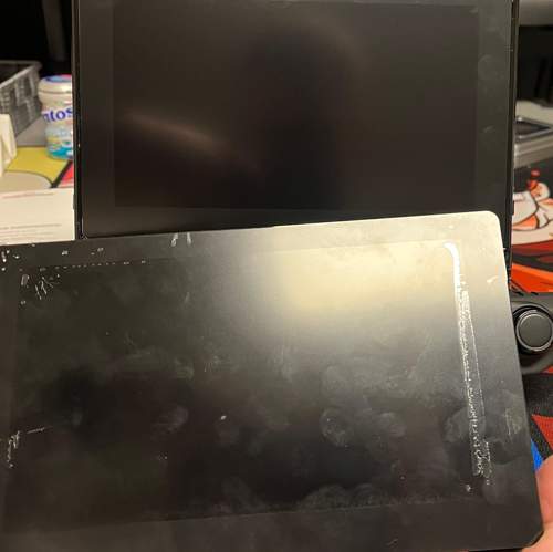

Ich habe das Display ebenfalls bestellt und selbst umgebaut.
Man benötigt nur ein wenig Zeit, aber alles top , günstiger geht es nicht
Bild #211406478
Die Wahrscheinlichkeit dass das wieder auftretet ist wahrscheinlich hoch, solang es da keine Änderungen gibt. Alle 3 bis 5 Jahre zu tauschen ist auch zu hinterfragen.

Ich habe für den Ausbau ca 45-60min benötigt
Die Einheit auseinander schrauben, Display tauschen und Zusammenbau fürs 1. mal waren ca 1 1/2 - 2std
Der Einbau ging echt fix weil man wusste wie was sitzen muss, 10-15min.
Ich denke wenn man es nochmal machen sollte dann wird man innerhalb 2std fertig sein wenn nicht sogar noch schneller
