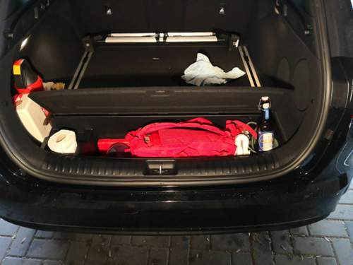

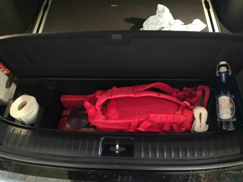

Ich habe ein wenig DIY gemacht, um einen tieferen Kofferraum zu haben. Ich habe 12 cm Tiefe gewonnen.
Für diejenigen, die interessiert sind, habe ich einige Bilder mit dem Plan und dem Ergebnis eingefügt.
Der Boden besteht aus 6 mm OSB3 und ist mit einem dünnen Teppich bedeckt
Das Umwickeln erfolgt wie im Video: https: / /www.youtube.com/watch?v=ZxXOvoDou4w
