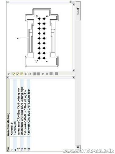

Es wird nichts von Bus abgegriffen, jedenfalls bisher.
Sind im KI abgelegte Rechnungen.
Es gibt einen auswahlpunkt im RR3 MSG, was auf das Motorsteuergerät schlißen lässt, den ausgewählt bleibt die Anzeige bei Null.
Tut mir leid, aber so ist es nunmal.

Kann einer vielleicht ein fazit ziehen wie das mit der KI berechnet wird?
wer sagt, dass das auf dem Datenbus kommen muß.
Es kommen auf jeden Fall Werte an. Das war schon bei Bj 2000
so und wird sich auch nicht ändern bei der BOSCH ME . Wie gesagt die Größe und die Werte der
Düsen hängen direkt mit den angezeigten Vetbrauchswerten im KI zusammen.
Wieso sollte man das schwankende Widerstandssignal der Düsen auf den Datenbus legen
wenn es ein einzelnes Kabel auch tut.
Natürlich sind da Rechnungen im KI es braucht aber eine sich verändernde Variable um überhaupt
irgendwas berechnen zu können
Wie sollen denn die Daten sonst zum KI gelangen um dort nach dem vorgesehenen Algorithmus berechnet und angezeigt zu werden. Das KI hängt am Fahrwerks CAN und bekommt für die Abteilung Reiserechner vom ESP- und Motorsteuergerät seine Daten.
Analog zum Beispiel🙂
Denn laut Benzsport kommt auf dem Datenbus nix.
Na denn 😁 😁
vielleicht schaust du dir mal die Pin-Belegung des KI an, das erhellt das Mysterium.
Klar ist das KI am canbus angeschlossen, das heißt aber nicht im umkehrschluß, das alle möglichen Daten auch verwendet werden.
Klar ist am canbus angeschlossen, das heißt aber nicht im umkehrschluß, das alle möglichen Daten auch verwendet werden.
natürlich nicht alle möglichen Daten..., sondern Daten vom ESP (Raddrehzahlen) und vom Motorsteuergerät (Kraftstoffseitig) für den Reiserechner.
