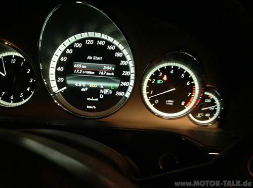

Aus meiner Erfahrung habt Ihr Traumwerte....
Da hatte ich den Durchschnittsverbrauch nicht zurückgesetzt, in Hannover vollgetankt losgehfahren, unterwegs bei gut 330 km gut 70 Liter getankt, und at home war wieder leer....
Da muss ich nicht nachrechnen, dass die 17 nicht passen...
Gruss
Schlurf

Beim Schnitt von 167... ;-)

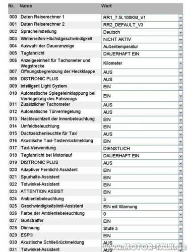

Ich muss hier mal einen Zahn ziehen.
Das was im KI errechnet wird ist eine reine Rechnung, die im KI hinterlegt ist.
Man wählt in der Variantencodierung aus, welche Parameter für den Reiserechner gewählt werden.
Also nix mit Daten von Motorsteuergerät. 🙁
Es ist keine reine KI Rechnung.
Es wird anhand der Einspritzdüsen und deren Steuerzeiten / Intervallen berechnet. Das KI muss lediglich "wissen" welche Düsen verbaut sind. Deshalb die Variantencodierung.
Also kommen die Daten sehr wohl vom Motorsteuergerät, den dieses steuert die Einspritzdüsen.
Baue ich z.B die Einspritzdüsen vom 63 AMG in den 500 Ein, wird er ohne neue Variantencodierung immer
viel zu wenig anzeigen.
Dieses habe ich deutlichst festgestellt, als ich in meinem CLK wesentlich größere Einspritzdüsen vom 55 AMG Kompressor verbauen musste. Nach dem Tausch der Einspritzdüsen laut KI ein Verbrauch von 7,9 Liter bei 6 Liter Hubraum😁 (Real aber eher 18Liter)😁
