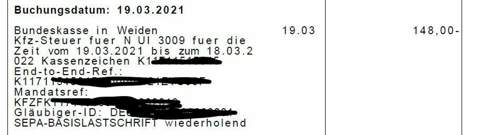

Also hier in Bayern wird mein S213 200E 184PS Bj. 05/2018 mit "günstigen" 148€ berechnet!
Wurde erst am 19. März per Lastschrift eingezogen
KFZ Steuer
Kfz Steuer ist nicht Ländersache. Der würde überall in D so viel oder wenig kosten.
