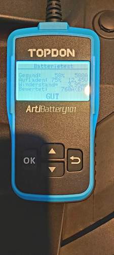

So habe jetzt nochmals mit dem Gerät die Batterie geprüft und das nach ca.1 Stunde Fahrt und habe vor dem Prüfen ca. 15 Minuten gewartet.
Das letzte Ergebnis wo gute Aufladung stand, bedeutet das die Batterie geladen werden muss.
Heute sieht das Ergebnis etwas besser aus und es steht nun das Wort Gut da.
Habe auch vom Crankig Test und Ladetest mal Fotos gemacht.
Kann sich ja nochmal einer zu den Ergebnissen äußern.
