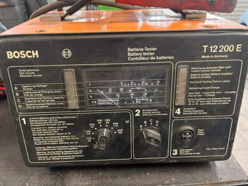

@andi.36 schrieb am 31. März 2023 um 00:15:27 Uhr:
Somit sind also bei jedem Batterietest ob Werkstatt oder privat, alles nur geschätzte Werte und stimmen eigentlich nie?
Außer bei einem echten Test nach Norm, der nur vom Hersteller selbst durchgeführt wird, können die Tester gar nichts anderes machen als "hochrechnen".
Der echte Test würde ja erfordern, dass die Batterie auf -18° C gekühlt wird und dann 30 Sekunden lang ein Strom fließt, der noch mind. 9 V Restspannung übrig lässt (DIN-Norm) bzw. nach einer Entladung bis 7,5 V noch 10 Sekunden Entladezeit übrig lässt (EN).
Dabei wirken mehrere Kilowatt Wärmeleistung, für die nicht nur die Kabel zu dünn sind, sondern die ein kompaktes Gerät mit geschlossenem Kunststoffgehäuse gar nicht abführen kann.
Ältere und robuste Geräte hatten dafür immerhin Belüftungsöffnungen oder waren entsprechend groß und innen mit Kühlkörpern versehen.

@Rockville
Nur das die modernen Profigeräte auch nur dünne Kabel haben und aus Kunststoff sind und am Ende nix anderes machen.
Aber ich habe schon mitbekommen, das man sich hier natürlich an dem Gerät hochziet und der Meinung ist, das kann nur Müll sein.
Scheint aber laut vielen Tests nicht so zu sein und erfüllt sein Zweck.
Die Geräte die du hier zeigst, welche Werkstatt oder Batterieladen verwendet so was altes noch?

Ich habe noch so ein Eisenteil von Busching wie von @Rockville im rechten Bild gezeigt.
@Go}][{esZorN schrieb am 31. März 2023 um 06:06:54 Uhr:
Damit könnte man im Notfall zumindest etwas heizen....🙂

Früher , mit den alten "Eisenschweinen" wurde ohne Elektronik einfach ein hoher Strom erzeugt (in Wärme umgewandelt), die Spannungen mit nem einfachen "Voltmeter" gemessen und auf nem Blatt Papier "zu Fuß" gerechnet. Da brauchte man aber eben dicke Widerstände und Kabel.
