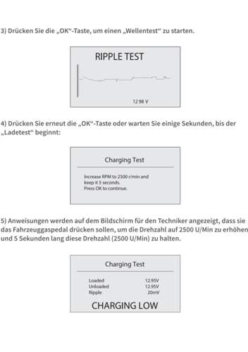

Den "Plätschern-Wert" finde ich wichtig....😁
@navec
Das ist glaube der Rippletest.
Keine Ahnung was das sein soll.
Kannste sonst noch was zu den Werten sagen?
So viel gibt es da nicht zu sagen.
Der CCA-Wert ist aufgrund des etwas besseren Ladezustandes der Batterie etwas besser geworden......
Das "Plätschern" ist die Restwelligkeit der Ladespannung.
