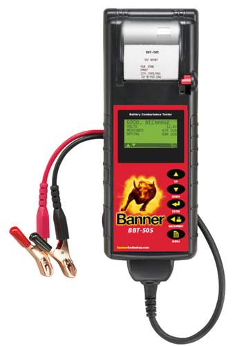

Also wenn ich zum Batteriefritzen gehe und der die Batterie misst, sind die Kabel auch nicht dicker und der gibt auch nur das ein und dann erscheint das Ergebnis. Das einzige was das Gerät noch extra kann, ist ein Bon ausdrucken. Somit sind also bei jedem Batterietest ob Werkstatt oder privat, alles nur geschätzte Werte und stimmen eigentlich nie?
Ich finde die Kabel eigentlich nicht dünn.
Der Batteriefritze hat eins von Banner und da sind die Kabel nicht dicker, eher dünner.

@andi.36 schrieb am 31. März 2023 um 00:15:27 Uhr:
für 760A, die deine Batterie im Neuzustand bei einem genormten Kaltstartstromtest abgeben müsste, sind die ziemlich dünn......nur mal als Vergleich:
Schau dir mal das Kabel an, welches zum Starter führt. Das muss weniger Strom (ca nur 1/3) durchlassen, als deine Batterie beim normgerechten Kaltstartstromtest.
Es fließt halt kein derartig großer Strom bei diesen Testern und deswegen können die Kabel auch relativ dünn sein.
Alle Werkstattmessgeräte für diesen Zweck rechnen aus den selben Gründen ebenfalls nur hoch. Manche können das besser und manche schlechter.
Einige kosten richtig Geld, andere nur 30€.
Die teureren haben dann auch gerne mal einen Drucker.
Ich benutze (mittlerweile mein drittes Gerät dieser Art) diese Geräte nahezu ausschließlich, um Batterien grob beurteilen zu können.
Dafür reichts ohne Probleme.
Nur wenn es auf genauere Batteriebeurteilungen ankommt, mache ich zusätzlich einen "echten" Kapazitätstest. Der dauert aber insgesamt 1-2Tage und das ist auch der Grund, weswegen der nur selten gemacht wird.
Absolut sind die Messwerte der Kaltstartstromprüfer zwar mit etwas Vorsicht zu genießen, aber wenn es um reine Vergleiche mit dem selben Gerät geht (z.B. Batteriezustand heute und vor einem Jahr) sind die sehr gut zu gebrauchen.
