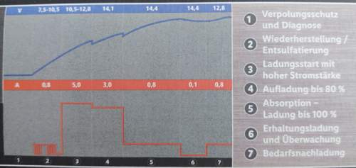

@andi.36 schrieb am 14. Februar 2023 um 16:14:23 Uhr:
Es geht mir darum, daß die Spannung der Batterie relativ schnell auf 12,7 Volt runter fällt, das habe ich mit einem Multimeter überwacht und dadurch lädt das Gerät alle 5 Minuten wieder nach.
andi, das ist völlig normal, geladen wird (wie auch vom Generator im Auto) mit einer (bei AGM nochmals) höheren Ladespannung 14,xV...wenn die erreicht ist (schaltet im Auto der Generatorregler) das Lidl-Ladegerät automatisch auf Erhaltungsladung (An/Aus) um...bei AUS sinkt die Ruhespannung der Batterie in deinem Fall wieder auf 12,7V...die Ruhespannung wird auch durch die Aussentemperatur mit beeinflusst....IMHO im Winter OK.
Das Ladegerät lädt aber, so wie ich es verstanden habe, nur bis 13,2V und das ist bei 8h Ladezeit mit einem 5A-Ladegerät eher nicht so normal....
So ganz sicher bin ich mir nicht, was das Gerät beim Nachladen macht. Ich hatte vor Jahren damit auch mal im Winter nachgeladen (eingebaut) und bin auch nicht über drei Balken hinweg gekommen. Das Auto läuft trotzdem noch wie eine Eins. Und das Nachladen macht er wohl nur mit 12,8 Volt und 0,8 Ampere und bei der Erhaltungsladung angeblich 14,4V mit 0,1 aber ich denke, bei mir stand er zum Schluss auch irgendwo nur um 13,2 rum....
In diesen Erhaltungsladungsbereich erkennt man ja nicht, wann das Gerät lädt und wann es nur die Spannung prüft....
Wenn der Wagen im Winter munter anspringt ist alles in Ordnung oder?
Doch das erkennt man, ich habe ja extra mit einem Multimeter überwacht. Der lädt bei AGM Modus bis 14,7 Volt (Multimeter zeigt 14,6 Volt an), dann zeigt das Gerät 4 Balken und hört auf zu laden ( Anzeige blinkt nicht mehr), jetzt fällt die Spannung wieder ab, sieht man auf dem Gerät, aber noch besser auf dem Multimeter und wenn die Spannung unter 12,7 Volt ( Multimeter 12,6 Volt) abfällt, dann zeigt er wieder 3 Balken und lädt wieder bis Anzeige Gerät 14,7 Volt (Multimeter 14,6 Volt) nach und das macht der immer wieder so.
Darum habe ich das dann nach dem 5 mal auch abgeklemmt.
Ich hatte das verwechselt:
Es ging mir um den Beitrag von zaskarion:
Habe noch mal 8 h mit dem Lidl-Ladegerät auf Einstellung "Winter-Schnee-Symbol" geladen. Wieder nur bis 13,2 V und 3 Balken.
...und das wäre schon ungewöhnlich, denn bei 13,2V soll dieses Ladegerät ja angeblich noch mit 3A laden und dann sollte die Spannung bei insgesamt 8h Ladezeit und einer üblich großen Pkw-Starterbatterie über 13,2V liegen.
Besser, man kauft sich ein Victron....da kann gut sehen, was passiert.😉
