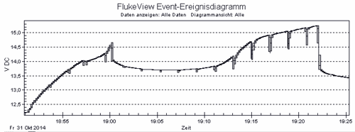

So, noch ein paar Messungen gemacht ... Ich werde das Aldi-Ladegerät nicht benutzen, da die Spannung auf über 15 Volt hoch läuft. Ein solches Ladeverfahren möchte ich nicht anwenden. Bei einem gewöhnlichen Starter Akku hat die Spannung in der CV-Phase 14.2 oder maximal 14.4 zu sein. Höhere Spannungen sind ein Sonderfall für Re-Konditionierung, in einem normalen Lade-Zyklus haben die nichts verloren.
(Diagramm: Ich habe nur die Spannung aufgezeichnet).
Wobei das Verhalten kein Bug sonder ein Feature ist. Man hat sich halt den Menüpunkt Re-Konditionierung oder Ausgleichsladung gespart und eine solche Phase fest ins das Programm eingebaut. Auch wenn sie nicht allzu lange andauert, ich mag so was nicht. Manche Akkus auch nicht.
Aldi-ladegeraet-diagramm
Da hast du ja ein tolles Equippment zur Verfügung! Fluke....alle Achtung. Nur hast du bei deiner Messung geschummelt und irgendwie übersehen, anzugeben, dass du keinen Auto-Bleiakku geladen hattest.
Einen A-B-Akku kann man wohl kaum innerhalb von 9 Minuten von 12,0 Volt auf 14,7 Volt hochschießen. Schade, der Ansatz war interessant, aber das Schummeln verdirbt jede Ausage.

Nein, da ist nichts geschummelt, ich hatte aber nur für eine kurze Zeit mal Fernlicht angemacht, da fließen zwar 20 A, aber der Akku ist dann natürlich immer noch voll, es geht mir bei dem Diagramm eigentlich nur um diese 15+ Volt, den linken Teil kann man eigentlich eh weg lassen.
Ich kann bei Gelegenheit mal einen längere Ladephase Aufzeichnen, da wird sich aber nichts ändern, das Gerät hängt am Ende immer die "Re-Konditionierung" dran und läuft auf über 15 Volt hoch.
