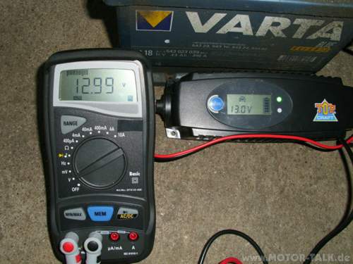

Hab eben ein Beweisfoto gemacht. Mit diesem Aldi Laderät hab ich schon seit 3 J meine und andere Batterien geladen und auch erhaltungsgeladen. 0,1 V Unterschied 😰
th
Das Multimeter sieht nach so einem Billigteil aus dem Baumarkt aus. Hier das billigste Multimeter von Reichelt für 10EUR, um irgendwelche konkreten Daten zu haben: http://www.reichelt.de/.../index.html?...
Wenn mich jetzt meine Messtechnik-Kenntnisse noch nicht ganz verlassen haben: Messtoleranz im Messbereich 20VDC ist +/- 0,8% + 2 Digits. Also 0,8% von 13,xV Messwert sind 0,104V, dazu noch zwei Digits heißt nochmal 0,1V drauf weil 2 Nachkommastellen auf dem Display, also +/- 0,2V Toleranz. Also selbst wenn du den geeigneteren Messbereich eingestellt hättest (du hast 200V eingestellt statt 20V), liegt der Unterschied immernoch innerhalb der Messungenauigkeit. Im größeren Messbereich wird er entspr. größer. Also rein praktisch betrachtet kann man beide Spannungen als "sehr wahrscheinlich praktisch gleich hoch" bezeichnen.

Ist ein Voltcraft 401, so ähnlich wie Topcraft 😁 Das Multimeter ich schon mindestens 10 Jahre. Hab das mal gerade in die Steckdose gehalten (228 V ~) , sollte wohl hinkommen. Autobatterie 12,3 V, bei Motorlauf 14,2 V -.

Zur Beruhigung mach ich morgen noch mal die Vergleichsmessung mit einem richtig "teuren Markengerät". Mal sehen was dabei rauskommt.
th
Gleiche Batterie, gleiches Topcraft Ladegerät, anderes Meßgerät. Das Multimeter macht zwar optisch was her, misst aber das gleiche. Ist aber 5 x so teuer wie das Voltcraft 401.

Und was ist jetzt das Problem? Die 0,01 V Abweichung?
Probleme? Sind doch keine, ist doch alles gut. Ladegerät lädt richtig, Meßgeräte messen richtig. Einige hatten mit Abweichung Probleme.

Also, wo ist denn hier das Problem? Du misst mit deinem Multimeter die Klemmenspannung der Batterie. Das Ladegerät kann ja nur vor dem Ladekabel messen. Durch den Ladestrom kommt es im Ladekabel zu einem Spannungsabfall, deshalb ist die vom Ladegerät angezeigte Spannung etwas höher als dein Multimeterwert. Absolut in Ordnung!

getestet das alte, anzeige blaue led erlischt, runder schalter: ladespannung anzeige 13,1V. multimeter 13,2V
das aktuelle neue, anzeige grün permanent, eckiger knopf: ladespannung anzeige 12,8V. multimeter 13V
