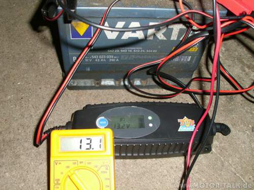

Hab eben ein Beweisfoto gemacht. Mit diesem Aldi Laderät hab ich schon seit 3 J meine und andere Batterien geladen und auch erhaltungsgeladen. 0,1 V Unterschied 😰
th
Top-craft-ladegeraet

0,1 volt iss ned viel unterschied und iss bedenkenlos...🙂

Nimm mal den Messbereich bis 20V, dann sieht man die zweite Stelle hinter dem Komma.
dann is der Unterschied aber vielleicht nur noch 0,01 V 😎
das macht aber das Kraut auch nicht fett!

Das Multimeter sieht nach so einem Billigteil aus dem Baumarkt aus. Hier das billigste Multimeter von Reichelt für 10EUR, um irgendwelche konkreten Daten zu haben:
http://www.reichelt.de/.../index.html?...
Wenn mich jetzt meine Messtechnik-Kenntnisse noch nicht ganz verlassen haben: Messtoleranz im Messbereich 20VDC ist +/- 0,8% + 2 Digits. Also 0,8% von 13,xV Messwert sind 0,104V, dazu noch zwei Digits heißt nochmal 0,1V drauf weil 2 Nachkommastellen auf dem Display, also +/- 0,2V Toleranz. Also selbst wenn du den geeigneteren Messbereich eingestellt hättest (du hast 200V eingestellt statt 20V), liegt der Unterschied immernoch innerhalb der Messungenauigkeit. Im größeren Messbereich wird er entspr. größer. Also rein praktisch betrachtet kann man beide Spannungen als "sehr wahrscheinlich praktisch gleich hoch" bezeichnen.

aber en beweiss das des Messgerät sich nücht irrt...😉
kleine abweichungen sind immer drin ...🙂
sind sowieso alles nur Schätzeisen
Zur Beruhigung mach ich morgen noch mal die Vergleichsmessung mit einem richtig "teuren Markengerät". Mal sehen was dabei rauskommt.
